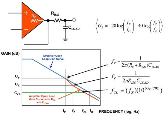

  他们说如果使用放大器驱动电容负载(图 1、CLOAD),一个不错的经验是采用一个 50 或 100 欧的电阻器 (RISO) 将放大器与电容器隔开。这个附加电阻器可能会阻止运算放大器振荡。
  图 1.支持电容负载的放大器可能需要在放大器输出与负载电容器之间连接一个电阻器。
  使用 50 或 100 欧姆 (RISO) 电阻不一定每次都管用。问题是,“如果 CLOAD 超过产品说明书中推荐的运算放大器电容负载值时该怎么办?”

      图 1 中的频率与增益图显示了当 RISO 和 CLOAD 加到放大器输出端时放大器开环增益曲线的情况。如果使用这三个变量,您就可以计算出适当的 RISO 值。

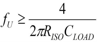

      下面是确定 RISO 值时的规则:
    (公式 1)
    (公式 2)
      这两个规则可确保电路的稳定。

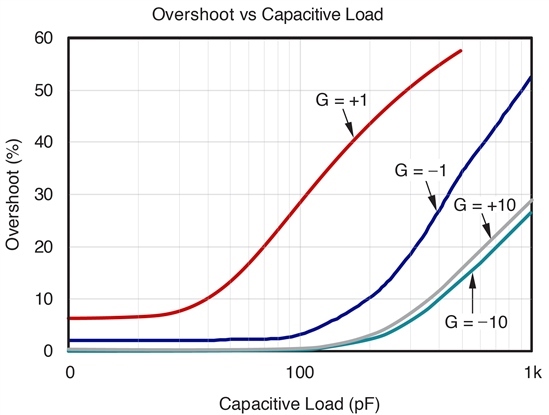

      OPA365 产品说明书显示,100 pF 的负载会产生 30% 的过冲(图 2)。
      图 2. OPA365 过冲与电容负载
      公式 1、2 和 3 可帮助解决该过冲问题。
