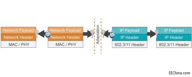

本身不支持IP的网络技术必须首先在网关中适配IP。这种处理过程涉及到本地网络地址的映射,将网络层数据包重新打包为IP数据包。如图1所示,已加密的本地报文必须在网关中解密,然后重新在IP数据包中加密。
图1:本身不支持IP的本地网络

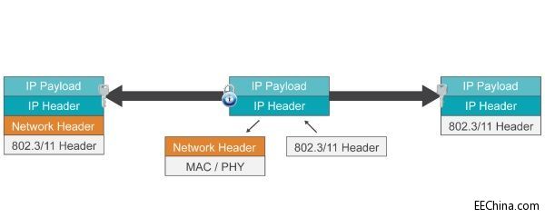

相比之下,本身支持IP的本地网络,例如Thread和Wi-Fi,能够无介入的转发和路由应用的有效载荷。本地网络加密的报文能够安全的端到端传输。如图2所示。
图2:本身支持IP的本地网络

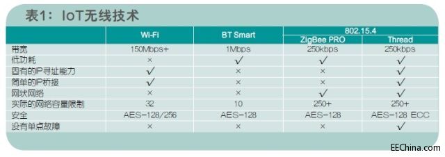

网络市场中存在多种无线技术。从长远来看,我们认为在互联家居和IoT领域中主要有三个领先的协议解决方案:Wi-Fi、Bluetooth Smart和802.15.4网状网络协议。
Wi-Fi是家庭网络中传输音频、视频和数据的骨干无线技术。它支持高数据率和输出功率,然而功耗较大。因此其在电池供电的应用中受到限制。
Bluetooth Smart适合连接智能手机的点对点解决方案,也适合在电池供电的设备上批量传输数据。虽然目前的解决方案本身不支持IP,但是Bluetooth Core Specification 4.2通过支持IPv6和6LoWPAN为支持IP奠定了基础。
网状网络技术(例如ZigBee PRO和Thread)构成了家居互联的骨干连接。这些自恢复网络已经被优化去支持低带宽控制和自动化应用,在这类应用中,支撑几年的长电池寿命是关键点。
在过去的10年中,ZigBee PRO一直在802.15.4网状网络解决方案中占主导地位。它支持可靠、安全和可扩展的网状网络,支持超过250个节点,也广泛支持电池供电操作的可休眠的终端节点。
Thread建立在ZigBee基础之上,具有安全、可靠和容错性好的优势。它也解决了市场中对于网状网络技术期待已久的需求:支持IPv6和6LoWPAN,为IoT中的每一个终端节点带来亟需的IP连接能力。表1列举了不同网络协议的特性。
表1:IoT无线技术

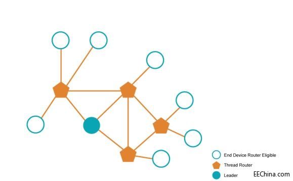

Thread摒弃了一些之前网状网络标准的复杂性。只有两种不同的节点类型:Router Eligible和 End Device。
Router Eligible节点在需要支持网状网络时成为路由器。构建网络的第一个Router Eligible节点将自动的被指定为路由器并作为Leader。Leader执行额外的网络管理任务并代表网络做决定。网络中的其他Router Eligible节点也能够自动的担任Leader的角色,但是在一个时间内每一个网络中仅仅只能有一个Leader。
作为End Device加入的节点不支持任何路由功能。相反,它们把信息发送给指定为“父节点(parent)”的路由器,“父节点”代表它的“子节点(child)”执行路由操作。End Device通过父节点进行路由通信并且能够进入“Sleepy”状态来减少功耗。不能与它们的父节点通信的End Device在多次尝试后将自动扫描并连接到新的父节点。图3所示为带有REED(Router Eligible End Device)、一个Leader和Thread Router的Thread节点网络。
图3:Thread节点类型

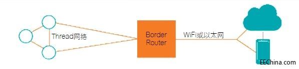

Thread全面支持IP。Thread网络中的所有设备都有一个IPv6地址,并且能够被HAN(Home Area Network,家庭局域网)中的本地设备或者离线网络中具有Thread能力的被称为Border Router(边界路由器)的IP路由器直接访问。图4显示典型的Thread网络连接。
图4:Thread网络连接
网络中的节点由Border Router分配的前缀构成IPv6全球地址,或者由本地自分配的前缀去构成ULA(Unique Local Address)。网络中使用的路由ID通过Leader分配。Thread使用UDP(User Datagram Protocol)进行消息传输,而不是使用TCP。与TCP不同,UDP是无连接的协议,它摒弃了一些TCP特性,例如错误检测、报文排序和重传以换取更快速和更高效的传输。这种效率相当于减少了传输成本,这对于电池供电、资源受限的设备是极其重要的。Thread使用CoAP(Constrained Application Protocol)结合UDP去保持高效性,同时克服了UDP的一些限制。CoAP实现了重构以支持重传和分组排序。CoAP进一步为GET、POST、PUT和DELETE方法的轻量级(版本提供支持,能够容易的转换成HTTP实现与万维网的连接)。利用离线网络CoAP到HTTP代理,Thread可以从浏览器中直接查询IoT设备!
