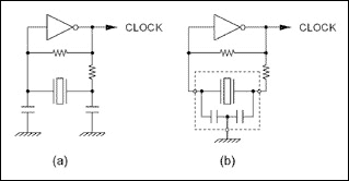

皮尔斯振荡器晶体和陶瓷谐振器大多被用在皮尔斯振荡器中,其中晶体或谐振器作为调谐元件用在反相放大器的反馈中。为了使电路稳定,需要另加电容和电阻来进行相移补偿和增益控制。此外,还须用电阻提供一定的阻尼,以防过驱动造成晶体或谐振器永久损坏。
图1给出了两个皮尔斯振荡器的实例。图1a是一个典型的晶体振荡电路,使用外部电容和电阻。图1b则是一个基于三端陶瓷谐振器的皮尔斯振荡器,陶瓷谐振器中集成了补偿电容。这些设计中的每一个元件的值与工作频率、供电电压、反相器的类型、元件类型(晶体或谐振器)以及制造商有关。
图1. 采用晶体和三端陶瓷谐振器的皮尔斯振荡器
皮尔斯振荡器最常见的实现方法是用一个CMOS非门做为放大器。虽然这种方案的稳定性和功耗性能通常比不上基于晶体管的振荡器,但是,基于CMOS反相器的电路比较简单,而且在许多情况下非常实用。带缓冲和无缓冲反相器都能用于放大元件,其中首选无缓冲的反相器,因为它们工作得更稳定,虽然也伴随着功耗的增加。无缓冲门没有强大的输出级,所以要驱动电路板上的长走线时必须使用标准反相器加以缓冲。

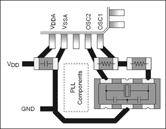

图2和图3给出了这种设计的一个实例,其中显示的是用于MC68HC908 μC的振荡电路。图2为推荐电路,三端陶瓷谐振器。图3为采用硅振荡器的电路,本例采用MAX7375,SC70封装,包括引脚在内的外形尺寸仅为2.0mm x 2.1mm。
图2. MC68HC908 μC采用基于三端谐振器的振荡器
