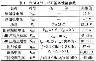

  FLM3135-18F是FUJITS公司生产的工作频带为3.1 GHz~3.5 GHz的微波场效应管,内部集成有匹配的输入输出阻抗网络。在50 Ω系统的标准通信频带内可产生较理想的功率和增益。LM3135-18F的基本性能参数如表1所列。

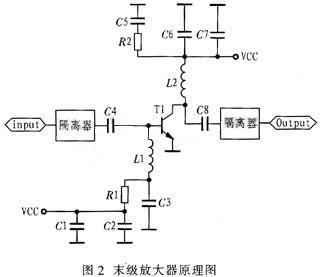

  S波段FLM3135-18F微波管场效应管,具有内部阻抗匹配网络,因此,设计时只需重点设计电源配置网络,而输入输出端可以利用集总元件和 分布元件作为匹配网络。宽带和功率电平大于5 W时,通常选州集总元件作为功率FET的输入匹配电路,利用键合金属线实现集总电感,而电容则使用高介电常数陶瓷的金属"绝缘体"金属型。电容器的寄生电感和电阻必须小,并且具有足够的热和机械强度,小的温度系数,40 V或更高的击穿电压。由于输出阻抗比输入阻抗高的多,输出匹配网络用集总和分布元件实现。图2是末级放大器的原理图。
