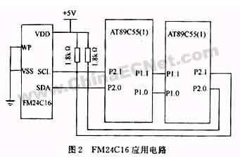

FM24C16与单片机接口电路非常简单,下面以碳控仪系统中的应用为例给予说明,并给出部分子程序。应用接口图如图2所示,系统中采用2片AT89C55单片机,用其P2.0和P2.1口与SDA,SCL相连接,在SDA和SCL引脚接1.8 kΩ的上拉电阻到+5 V,工作电源也为+5 V,WP引脚接电源地以保证可以任意写入数据。2片AT89C55用P1.0,P1.1作为通讯口,来确定谁操作FM24C16:片1操作前,检测P1.0口,如果为高,则置低P1.1口,向片2发出占用FM24C16信号,然后再检测P1.0口,还为高,则进入操作,若为低,则退出操作并把P1.1口置高;如果P1.0口为低,则说明片2占用FM24C16,片1就放弃操作,等待下次查询和操作。片2的操作相对应于片1。这样,FM24C16不仅作为了公共数据区,而且也成为了2片MCU的一个模拟的通讯口,而且理论上来说,1片FM24C16上可以挂很多MCU,而可以省去不必要的MCU间的通讯。这就需要FM24C16承受快速、频繁读写,这是其他E2PROM望尘莫及的。

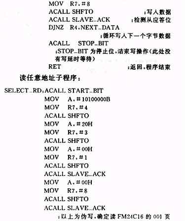

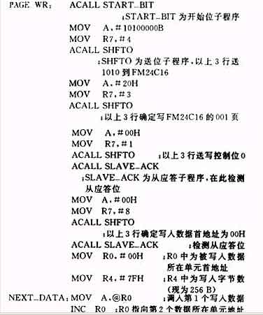

下面给出FM24C16的页面写和任意字节读汇编子程序。程序经过应用验证,效果良好(为保证稳定性,可以在相应地方加入空语句以延时)。
页面写子程序:
