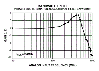

  本文以MAX1124 (Maxim近期推出的250MHz、10位高IF ADC)为例,讨论不同的端接架构以及对高速ADC增益平坦度和动态范围的影响。我们首先以原边端接电路为例(图1a),阻抗为50Ω的信号源作用在ADT1-1WT变压器的原边。变压器副边通过0.1μF交流耦合电容连接到MAX1124的输入滤波网络(10Ω隔离电阻 + ADC输入阻抗)。INP和INN引脚不需要额外安装输入滤波电容。这种配置下,变压器原边能够实现很好的匹配,而变压器副边的等效ADC输入阻抗为4kΩ /3pF。不平衡的副边阻抗与变压器的漏感将构成谐振电路,在450MHz至550MHz频率范围内产生增益尖峰频率(图1b)。
  图1a
  图1b
