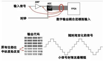

  当数字输出回馈耦合至模拟电路部分时,数字反馈将出现,从而引起干扰。这种干扰在噪声层中表现为异常的整形,而在 ADC 输出频谱中则表现为寄生噪声。最糟糕的情况出现在中标度处,这采用 CMOS 输出模式,所有输出从 1 切换为 0 (2 进制补码格式) 或从 0 切换为 1,从而产生大的地电流,如图 3 所示。
  图 3:ADC 中的数字反馈
  跨过这个中标度点的小信号在所有这些数字信号输出的和中产生一个不相称的输出功率。

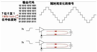

  凌力尔特已经推出了 LTC2261 系列超低功率 14 位 /12 位、25Msps 至 150Msps ADC,提供了一种新的和专有的功能,可在甚至良好的布局做法也无效的情况下减少数字反馈。交替位极性 (ABP) 模式在输出缓冲器之前使所有奇数位反相,以当工作在中标度周围时,实现数目相等的 1 和 0 的切换,从而有效地消除了引起数字反馈的大的地平面电流。
  图 4:交替位极性模式
  图 4 显示了怎样利用交替位极性模式改变数字输出字。消除地平面电流,以在小的输入信号跨过中标度时,减少反馈回 ADC 输入的能量。当这种模式启动时,所有奇数位 (D1、D3、D5、D7、D9、D11、D13) 在输出缓冲器之前都反相,如图 5 所示。偶数位 (D0、D2、D4、D6、D8、D10、D12) 不受影响。这种方法可降低电路板地平面中的数字电流,并降低数字噪声,尤其是在模拟输入信号非常小的情况下。通过使奇数位反相,在接收器端对数字输出解码。利用简单的 SPI 连接至 ADC,通过串行设定启动交替位极性模式。

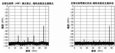

  图 6 示出了 LTC2261 对一个 70MHz IF、-65dBFS 输入信号进行采样并折返至 ADC 的第一奈奎斯特区域的 FFT 曲线图。左侧的曲线图示出了采用交替位极性模式 (数字输出随机函数发生器被停用) 时的 ADC 性能。噪声层中的凸起和输出频谱中的寄生噪声由数字反馈引起,输入端上的低电平信号使数字反馈有所衰减 (数字输出在全“1”和全“0”之间切换)。凸起的数目对应于 ADC 中流水线级的数目。右侧的 FFT 曲线图示出了同时采用交替位极性模式和随机函数发生器时 SFDR 性能的改善情况。噪声层现在很平坦,而且最高的寄生噪声减低了 12dB。
