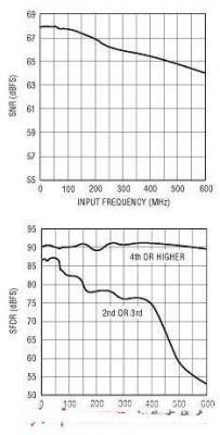

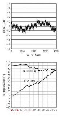

  LTC2224/2222/2223是引脚兼容的3.3V 12位135/105/80Msps ADC,并为欠采样而优化。LTC2224系列在输入频率高达140MHz时具有超过67.5dB的SNR和80dB的SFDR,而在135Msps时仅消耗630mW功率。该高度优化的跟踪与保持设计对高达400MHz的输入频率持续保持超过65dB的SNR和75dB的SFDR,在低功率时具有极佳的欠采样性能。图2概括了LTC2224的高频性能。即使是那些消耗功率高得多的器件也极少在高输入频率时具有如此的欠采样性能。如图3所示,就12位ADC而言,该ADC转移函数的线性度也很高,可与很多14位器件媲美。如同干净的转移函数预料,小输入幅度时的失真性能也相当稳定。LTC2224系列非常适合要求低功率和卓越欠采样性能的WCDMA PA线性化应用。
  图2
                  图3

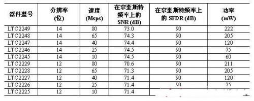

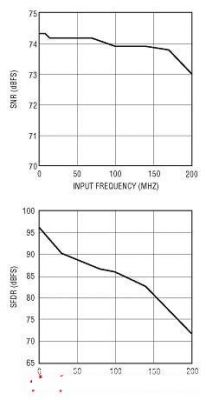

  LTC2249/LTC2229系列是引脚兼容的3V 14位/12位ADC,具有高达80Msps的速度。表1概括了这些器件的性能特性。这些高速ADC功率极低,范围从LTC2249/LTC2229在80Msps时的222mW至LTC2245/LTC2225在10Msps时的60mW。实现这些低功率并未损失性能。例如,如图4所示,LTC2248(65Msps)对远离奈奎斯特频率(Nyquist Frequency)的输入保持为74dB SNR和80dB SFDR。通过使用5mm×5mm纤巧型QFN封装,这两个系列还实现了小体积。大部分必需的旁路电容都直接集成在芯片上,因此这些器件仅需要少量低值外部旁路陶瓷电容器,就能达到数据表所显示的性能。引脚兼容的LTC2249和LTC2229系列具有高性能,低功耗,小体积的特点。使它们非常适合用于小型WCDMA、GSM和TD-SCDMA等基站。
  图4
