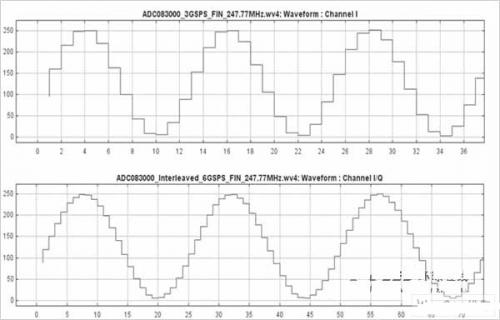

  图1:在速率3GSPS及速率6GSPS时针对247.77百万赫兹讯号取样的时域测量波形图。
  图1所示为示波器前端加倍取样频率所产生的优势。取样类比输入讯号中速率6GSPS的取样波形将得以更精准地呈现出来。许多其他的测试仪器系统,比方像是质谱仪以及伽玛射线望远镜都是依赖较高的过度取样与输入频率的比例来达成脉冲形状的测量。

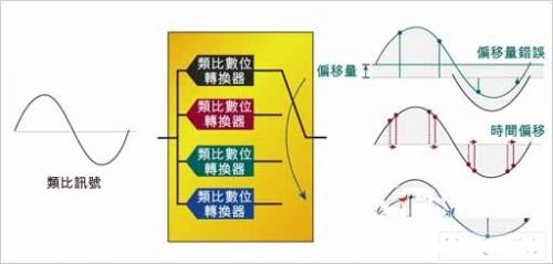

  时序交错主要面临的挑战为频道间做取样时脉边缘的精确相位校准,以及在积体电路之间与生俱来的制造变数补偿的问题。为了能精确的与增益匹配,各个分别类比数位转换器间的偏移量与时脉相位都将十分重要,特别是与频率有关的参数更显重要。除非这些参数能够达到精确匹配,才能使动态效能与解析度得以降低。图2所示为三个主要的错误来源。
  图2:交错是类比数位转换器在增益、偏移量、时序上的错误。

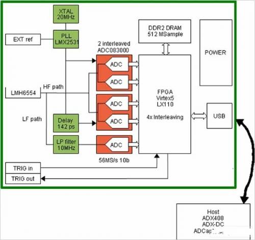

                  美国国家半导体公司在最近推出了一张配备两个ADC083000具备3GSPS的8位元类比数位转换器公板,并将SP元件公司所开发的演算法整合在公板上。其中采用ADX技术的资料转换器为交错式,并嵌入公板上FPGA中。图3所示为速率7GSPS数位卡的区块示意图。

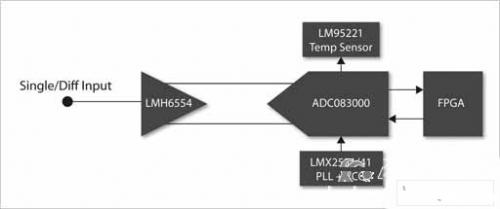

  图3:具备LMX2531与LMH6554的ADQ108系统的区块示意图。

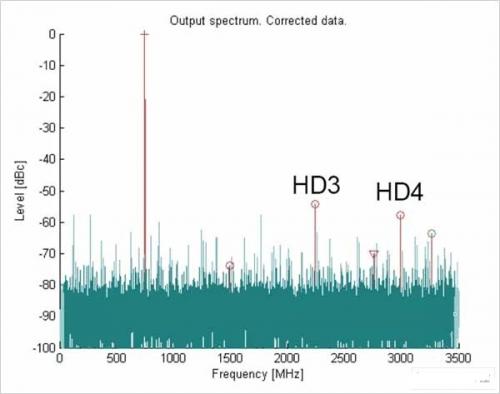

  图4:具备ADX的混合式类比数位转换器频谱。
  图4所示为SP元件公司ADQ108资料收集卡的输出频谱效能图。我们需要特别留意其中的峰值突波是来自於调和失真所造成的,且交错突波也已经明显的被削减掉。

  LMX2531或LMX2541之时脉合成器都因为能产生低抖动现象类比数位转换器的时脉讯号而被推荐使用,而LMH6554则能用来驱动类比数位转换器的类比输入讯号。
  LMX2531整合了PLL与VCO两个元件,使能让杂讯底部优於-160dBc/Hz.其晶片具备多种不同的版本可以符合从553百万赫兹到2790MHZ的频带范围各种不同频率的需求。
  为了能达到更高输入频率的讯号杂讯比效能,因此LMX2541由於具有较低相位杂讯而成为合适的时脉源。LMX2541在频率21亿赫兹的状况下会产生小於2微弧度(mrad)的均方根杂讯;以及在频率35亿赫兹的状况下会产生3.5微弧度的均方根杂讯。LMX2541的PLL会产生-225dBc/Hz的标准化杂讯底部,且能在整数与分数模式中以高达104MHZ的相位侦测率来运作。
  LMH6554为业界最高效能的差动放大器。其低阻抗的差动输出特性可用来驱动类比数位转换器的输入讯号并在任何中间滤波过程中使用。这个具备宽频的全功能差动放大器可以驱动8到16位元的高速类比数位转换器且在频率800MHZ的状况下得到0.1dB的增益值,在频率250MHZ的状况下得到72dBc的SFDR,以及拥有0.9nV/sqrtHz的低输入电压杂讯效能。
  当LMH6554将峰值对峰值2V的电压驱动进入低到200欧姆的负载时,便能以频率75MHZ来线性传递16位元的讯号。经由外部增益电阻器以及整合共模回馈,LMH6554也可以应用於差动与差动讯号间或是单端与差动讯号间。而放大器会提供高达18GHZ的大讯号频宽、8dB的杂讯指数以及6,200V/us的摆动速率。
  图5所示为一组使用上述所提到的支援元件的区块示意图。
