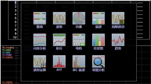

  功率分析仪是一种多功能仪器,除了能够对电压电流和功率进行精确测量以外,还集成了波形显示、谐波分析、闪变分析、积分等多种功能,如下图所示。
  图1功率分析仪的功能

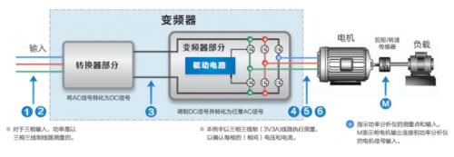

  功率分析仪的基本功能是一台多通道的高精度功率测量仪器,可以精确测量多相高电压和大电流,计算有功功率P、无功功率Q、视在功率S、功率因数、相位、能量累计等参数,通常用来测试变频器、逆变器、电机和变压器等功率转换装置的效率和功耗。下图为功率分析仪在变频器、电机驱动系统中的应用实例。
  图2变频器、电机驱动系统功率分析检测

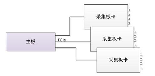

  图4功率分析仪的系统设计
  由功率分析仪的功能需求可以确定,功率分析仪的系统结构,如图4所示,主要由采集板卡和主板组成,采集板卡实现单相输入的采集,包括一个电压通道和一个电流通道,主板主要实现显示和通讯功能。

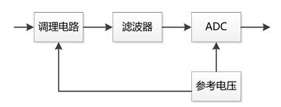

  功率分析仪的目标精度高达0.02%,高精度测量最难处理的两个问题是温漂和噪声。整个模拟前端的框图如图5所示,其中每个环节的温漂和噪声都会影响到最后的测量精度。
  图5模拟前端框图
  如果要保证测量精度,这必须保证每个环节的温漂和噪声很低,或者能实现各环节间的补偿处理。
  对于温漂问题,首先温漂是必然存在的,所有的模拟器件都存在温度系数,随着温漂变化其参数会发生变化,同时由于我们无法保证仪器工作在恒温环境,所有必须考虑处理温漂问题。解决温漂问题首先是元器件选型方面必须需要考虑选型一些温漂小的器件,电路设计上考虑进行温漂补偿,添加补偿电路将温漂降低,避免相关放大电路出现饱和问题,然后设计自校准电路,测量时实时校准各环节的温漂,将偏置的温漂影响降到最低,然后是元器件匹配和布局问题,处理增益补偿电路,将增益误差影响降到最低,同时将ADC的转换参考电压和模拟前端调理参考电压使用同一组电压,解决参考电压温漂产生的影响,另外采用16位分辨率的ADC进行高速采集。

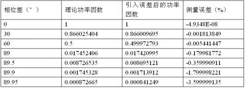

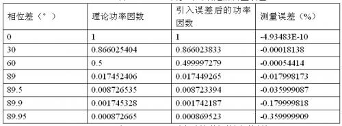

  当电压和电流的相位角较小时,即功率因数较大时,0.0.018°的相位误差对测量精度影响很小,但是在极低功率因数情况下0.00018°的相位误差带来的功率误差是就比较明显,误差对比如下表所示,如果同步时钟频率降低,则测量误差就会成倍增大,这也是目前业界功率测量设备无法实现在极低功率因数情况下精确测量的主要原因。
  表1 100MHz同步时钟引起的测量误差
  表2 10MHz同步时钟引起的测量误差
                  通过上表我们可以看到,使用的100MHz同步时钟,有效保证了极低功率因数下的测量精度,功率因数低于0.01时依然可以保证优于0.6%的功率测量精度。

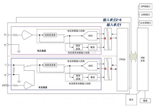

  功率分析仪需要与普通电力测量的仪器的最大区别是需要同时测量多路的电压和电流信号,并且各测量通路之间必须进行隔离浮地,隔离耐压达到几千伏以上。采集板卡的框图如下图,隔离耐压达到5kV,由于采用了严格的隔离,所以可以很好的满足各种接线应用,保证接线和用户的安全。

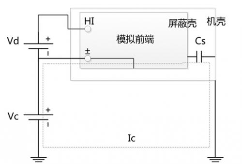

  模拟前端浮地可以起到很好的隔离和安全效果,但是由于浮地的存在,导致模拟前端的屏蔽壳地和机壳大地之间存在共模电压Vc如下图所示。被测电压Vd,屏蔽壳和模拟前端地连接在一起,由于被测信号Vd是浮地,所以Vd和大地之间存在Vc这个共模电压,由于模拟前端浮地,所以共模电压Vc加在屏蔽壳和机壳之间的这个杂散电容Cs上,因此该Cs的值直接影响到共模电流Ic的大小,Ic流经被测信号的负端,该共模电流加在负端的输入阻抗上就将共模电流转换成差模电流,从而导致对被测信号的干扰,导致测量不准确,所以实际应用中应该尽量降低共模电压Vc的值,仪器设计上要尽量降低Cs这个杂散电容的值。
  功率分析仪的杂散电容Cs小于60pF,所以对50Hz信号的共模阻抗为53MΩ,假设负端的电阻为1Ω,所以可以得到其理论误差为0.018ppm,理论共模抑制高达159dB,实际测量功率分析仪的共模抑制大于120dB,120dB的意义就是当存在1000V的共模干扰时,我们测量结果仅仅有1mV的误差,即共模干扰小于1ppm.

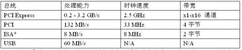

  在功率分析仪产品的设计中我们采用了创新性的PCIe架构,极大的提高了功率分析仪的内部数据交互的速度,解决了大批量数据存储和处理的瓶颈。下表在仪器内部常用的总线类型,从表中的数据可以知道,PCIe总线的带宽和处理能力是远远高于传统其它类型的总线接口,传输速度高达2.5Gb/s.
  表3常用总线带宽对比
