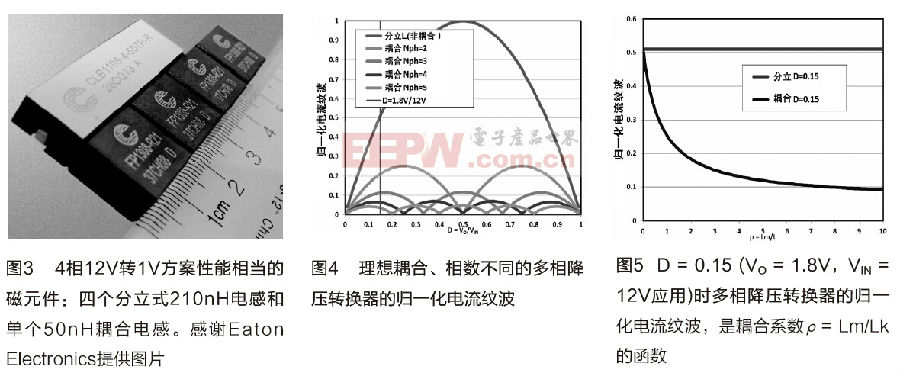

针对将12V转1V、为微处理器供电的典型4相方案,对两种磁元件配置进行比较:商用的高效分立电感FP1308R3-R21-R与 50nH耦合电感CL1108-4-50TR-R,网上提供相应的数据资料[7-8]。假设分立电感在PCB的最小距离为0.5mm,分立电感所占电路板面积大约为722mm2;耦合电感则只需大约396mm,已经能够提供好得多的性能,如图3所示。同时,分立电感在室温+25℃时Is = 80A (无疑在较高温度下更差),而耦合电感在+105℃时的饱和电流高于110A/相。可实现占位面积减小1.8倍以上,饱和电流提高1.5倍以上。

图4所示为整个占空比范围内,不同相数下电流纹波的减小。绘制电流纹波曲线时,假设为理想耦合,L值相同。很明显,增加耦合相数比较有利。
注意,对于采用分立元件的一般方案,针对给定输出电流正确增加相数是一种在成本、尺寸方面都很有优势的方法。对于在单芯片集成多个开关相的商用化集成方案,也非常具有吸引力。
图4也标记了一个特殊的占空比:D = 0.15,对应于实际例子VO = 1.8V,VIN = 12V。该条件绘制成图5所示曲线,表明耦合系数ρ = Lm/Lk对抵消电流纹波的影响。观察图4,D = 0.15时,分立电感的归一化电流纹波大约为0.5,如图5红色曲线所示。相同条件下,如果耦合系数非常低,4相耦合电感具有相同的电流纹波;随着耦合系数增大,电流纹波大幅减小,见图5。注意,电流纹波在开始下降非常快,在耦合系数较大时达到平坦,建议耦合系数大约为3至5。利用这种方法,可实现最大程度的电流纹波抵消。

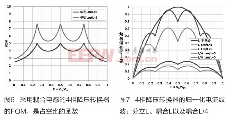

假设我们从采用分立电感的多相降压转换器开始设计,目标是利用耦合电感提高系统性能。如果当前的分立电感设计具有合理的电流纹波,转换器效率也满足客户要求。对于耦合系数相对实用的4相降压转换器,从式5得到的预期FOM曲线如图6所示。
观察图6,D确定在大约0.15,可将FOM = 4作为设计目标。图7所示为得到的电流纹波:红色曲线表示分立电感L的初始电流纹波;两条曲线表示不同耦合系数下L的电流纹波;最后两条曲线表示L/4时的电流纹波。与预期一样,D大约为0.15时,分立电感L和耦合电感L/FOM = L/4的电流纹波相当。
注意,根据应用的不同,目标占空比范围可能不同,所选FOM可能高于D≈0.15时的数值。对于典型设计,选择FOM = 4,其中利用50nH耦合电感代替210nH高效分立电感,如图3所示。正如预期,小得多的电感值必须满足饱和电流指标要求,所以耦合电感尺寸比传统方案小得多。选项FOM = 4也使瞬态条件下的电流摆率提高4倍,所以输出电容可减小大约4倍。
上述设计过程可应用到任意相数。注意,所选FOM不一定单单为了改善瞬态性能。根据应用条件和客户要求优先级的不同,可折中选择FOM,例如直接减小电流纹波,进而降低电路各处的传导损耗。例如,选择FOM = 4时,可以只将电感值降低2.6倍(同时也减小了提高的瞬态性能),使电流纹波减小、效率提高1.5倍。
