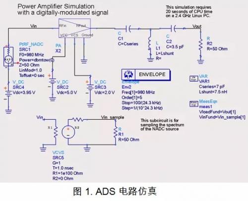

  电路算法
  谈 到电磁场的算法,不要把场的算法和路的方法搞混,当然也有场路结合的方法。电路算法主要针对线性无源集总元件和非线性有源器件组成的网络,采用频域 SPICE和纯瞬态电路方程方法进行仿真。这类仿真的特性是无需三维实体模型、线性和非线性器件时域或频域模型(SPICE和IBIS等)、仿真速度快、 电压电流的时域信号和频谱为初级求解量。电路仿真简称路仿真,主要用于端口间特性的仿真,就是说当端口内的电磁场对网络外其他部分没有影响或者影响可以忽 略时,则可以采用路仿真;采用路仿真的必要条件是电路的物理尺寸远小于波长。换言之,当电路板的尺寸可以和电路上最高频率所对应的波长相比拟时,则必须使 用电磁场理论对该电路板进行分析。举例说明,一块PCB尺寸为10*10cm,工作的最高频率是3GHz,3GHz对应的真空波长是10cm,此时PCB 的尺寸也是10cm,则我们必须使用电磁场理论对此板进行分析,否则误差将很大,而无法接受。一般工程上,PCB的尺寸是工作波长的1/10时,就需要采 用电磁场理论来分析了。对于上面的那块板子,当板上有300MHz的信号时,就需要场理论来析了。

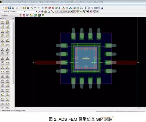

  2.5DBEM/MOM 求解器是一种全波求解器,它基于边界元法或矩量法公式,利用层状介质格林函数来求解,通常假设介质层数无穷大的平面。但是,对于封装和封装-电路板连接处 存在的3D边缘效应,3D几何结构和有限大介质层精度不高。代表软件Ansys Designer,MicroWave Office,IE3D, Feko,Sonnet。

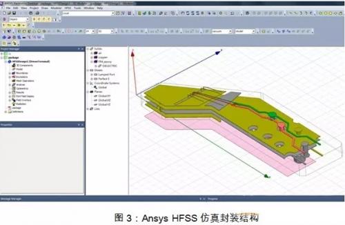

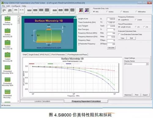

                  3D 全波求解器是最能准确模型实际情况的求解器。它可以模拟RF、SI、PI、EMI等所涵盖的所有效应,典型的3D全波求解器有:边界元法 (Si9000)、有限差分法(CST、Keysight EMpro/FDTD)和有限元法(Ansys HFSS、Keysight Empro/ FEM)。

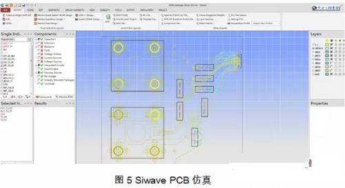

  Ansys Siwave
  是专门最大封装和PCB的信号完整性和电源完整性分析平台,使用电路和全波电磁场的混合求解器,可以完成直流分析,交流分析和电磁辐射分析。SIWAVE使用优化后的三维电磁场有限元求解技术,适合精确快速分析大规模复杂电源,地平面的PCB和封装设计。

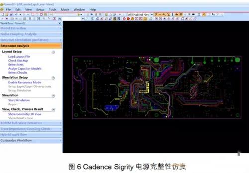

  Cadence Sigrity
  Cadence Sigrity采用多种混合算法,包括电磁场(EM)求解器,传输线(TLM)求解器,电路(SPICE)求解器, 如板间主电磁场采用FEM有限元法(POWER SI)或FDTD时域有限差分法(SPEED2000),传输线采用矩量法,非理想回路和过孔采用局部三维等效法,板边辐射采用边界元法等。

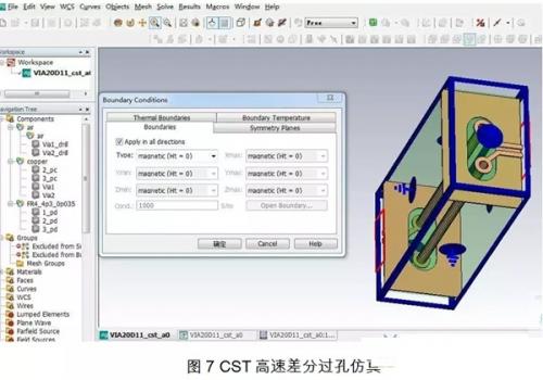

                  CST印制板工作室
  CST 印制板分析软件基于积分方程和边界元(BEM)的算法,能快速准确地从PCB结构得到电路仿真用的传输线电路(TLC)模型及部分元件等效电路 (PEEC)模型,可以输出标准SPICE集总模型(R,L,C,G)或者SPICE分布模型(Z,V,T)以及特殊的仿真模型(比如:HSpice W-model)。 使用软件内建的功能强大的二维场求解器以及高级网络仿真器,可以非常容易地处理任何类型的EMC问题。内置的仿真器会自动考虑趋肤效应、介质损耗。
  此外,CST印制板分析软件还将产品公差分析或电介质完全地考虑到诸如信号完整性、辐射或串扰等EMC计算中。其高效的内核可以分析从非常小的结构(比如:单一信号线)到复杂整板。

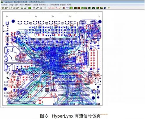

  HyperLynx
  HyperLynx SI提供三维电磁场建模与仿真功能,在Linesim中集成HyperLynx 3D EM三维电磁场仿真引擎,能够在“前端”实现三维过孔物理结构电磁建模 ,提供Boardsim与HyperLynx 3D EM的接口,能够提取复杂PCB结构的3D模型,从而实现精确的三维电磁场建模与仿真。
