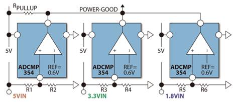

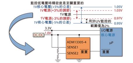

  图1所示的是监控多任务电压轨的简单方法。其中,每路电压轨都使用独立的电路电阻分压器将电压轨按比例降低,并为每一路电源设置一个欠压跳变点。所有的输出被连接在一起,产生通用电源良好讯号。更小的制程尺寸正推动核心电压向更低的方向发展。低压时余量的不足可能会引起预想不到的组件行为。随着核心电压的下降,对高精密度电压监控器的要求将更加苛刻,如图2所示。
  图1:基于比较器的欠压检测,提供通用电源良好输出,适用于3路电源系统。
  图2:现代电子系统中需要高精密度监控器。

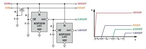

  图3所示的是如何利用分离组件实现基本的时序控制,此处采用逻辑阈值而不是比较器。12V和5V电源轨是由其它电路产生的。为了确保系统能够正确工作,必须导入一段时间延迟。这里是透过使用RC电路来缓慢升高与5V电源串联的N信道FET的闸极电压而实现的。所选用的RC值可确保FET在达到阈值电压并导通之前能获得足够的延迟时间。这些电压的上电时间也是利用RC来进行时序控制的。由于RC能驱动每个LDO的EN(使能)接脚,因此无需串联FET。选定的RC值要确保在EN接脚上的电压爬升到其阈值之前有足够的延迟时间(t2,t3)。
  图3:四路电源系统的基本分离式时序控制。
  这种简单、低成本的电源时序控制方法只占用很少的电路板面积,因此适用于多种应用。这种方法适合于成本是主要考虑因素、时序要求很简单,且时序控制电路的精确性不是十分重要的系统。
  但许多情况下需要比RC延迟电路更高的精确性。此外,这种简单的解决方案也不允许以结构化的方法处理故障(例如,一个5V电源失效最终将影响到其它电源轨)。

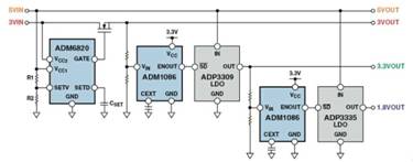

  图4所示的是如何使用电源时序控制器ADM6820和ADM1086精确且可靠地对系统中的电源轨进行时序控制。内部比较器检测电压轨何时会超过精密的设定电平,经过可程序的上电延迟之后,按正确时序产生输出。阈值透过电阻比值来设定,延迟透过电容来设定。
  图4:使用监控IC对四路电源系统进行时序控制。

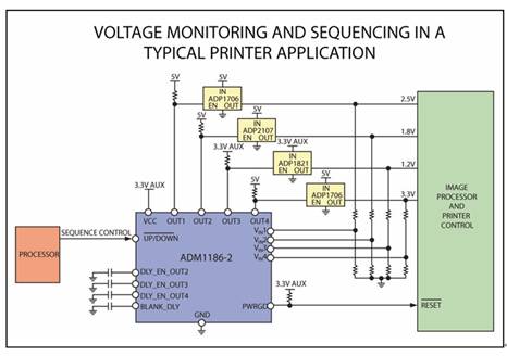

  具有八路电压轨的系统会需要复杂的上电时序控制。每路电压轨都要监控,以免出现欠压或过压故障。产生故障时,根据故障机制,需要切断所有电源电压,或初始化电源切断时序。此外,必须根据控制讯号的状态采取相应措施,并根据电源的状态产生标志位。在具有四路或更多电源的系统中,使用集中式组件来管理电源比较可取。图5所示的是采用这种方法的一个例子。
  图5:打印机应用中的上电与断电时序。

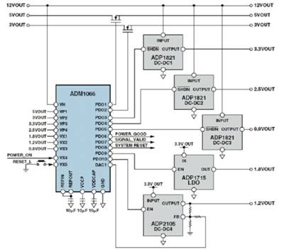

  除了能够监控多任务电压轨并提供复杂的时序控制解决方案之外,整合电源管理组件还可以用于暂时或永久调整某些电压轨电压。透过调节组件上调整节点或反馈节点上的电压,可以改变DC/DC转换器或稳压器的电压输出。组件中的DAC,可以直接控制调整/反馈节点。为了实现最大的效率,这些DAC不会在地与最大电压间工作,而是会以标称的调整/反馈电平为中心点,在一个相当窄的窗口中工作。如ADI的ADM1066包含一个用来测量电源电压的12位ADC,以实现死循环电源电压调节方案。它可以调整DAC来校准电压输出,使其尽可能接近目标电压。这个死循环方案提供了一个非常精确的电源调节方法,如图6所示。
  图6:ADI公司用于八路电源系统的集中式时序控制与监控解决方案。
