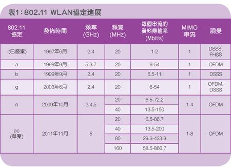

  最初的无线区域网路(WLAN)标准主要用于为有线宽频连线提供低资料传输率的无线连线,以便浏览网页与电子邮件。随着时间的演进,采用新的802.11无线协定为新应用提供了更高资料传输率。表1显示802.11 WLAN标准的进展。
  表1:802.11 WLAN协定进展

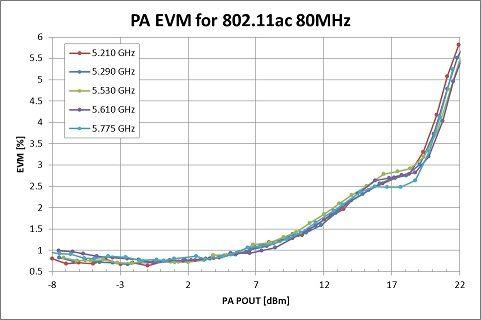

  针对PA测试,一套完整的IEEE 802.11ac特定发射器兼容性测试适用于进行包括频谱屏蔽、频谱平坦性、峰值功率、中心频率误差、符号时脉频率误差、中心频率泄漏,以及误差向量大小(EVM)等测试。本文将进一步探讨EVM测试——这是一项全面性且广泛使用于PA测试的技术。EVM是用于量化数位通讯通道性能的测量值,并从其于I/Q星座图内理想位置中所撷取到的编码资料符号提供偏差测量。均方根EVM是全面性的测量值,在RF讯号或设备中的任何缺陷都会使其降低。因此对WLAN发射器设计而言,PA在其输出功率与通道频率的完整作业范围内需要可接受的EVM作用。
  由于802.11ac包括具有2.5%(-32dB) EVM规格限制的256QAM群集,故PA线性度和对应的EVM作用必要条件比早期的802.11标准更严格,而PA对802.11n的EVM作用限制在大约3%、PA对802.11ac的EVM作用限制则大约在1.5%。此外,新的256QAM讯号调变具有更高的峰值均值比率(PAR),也增加在802.11ac传输器设计内的PA其所必要的线性输出功率。

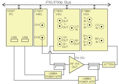

  图1:用于PA测试的测试设备架构图
  图1显示使用ZEC仪器z8201 RF测试套件进行PA测试的一般测试设备架构图。一般的设备清单包括z8651 6GHz向量讯号分析仪(VSA)(可选择80或160MHz分析频宽)、z8751 6GHz向量讯号产生器(VSG)(可选择250或500MHz)调变频宽、z5211 200MS/s任意波形产生器、可视需要选用瓢虫科技(Ladybug Technologies) LB480A USB功率计、PXI/PXIe机箱与主电脑,以及电缆、定向耦合器与衰减器。
  由于PA输入与输出功率由VSG与VSA设定及测量,因此可视需要选用USB功率计与相关定向耦合器。功率计提供以定向耦合器在待测物(DUT)测得更精确的PA输入与输出功率校正测量值。VSA与VSG通常可准确至
  图2:PA EVM与输出功率比较

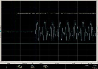

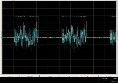

  对系统级WLAN发射器设计而言,电池寿命和功率消耗都是重要考虑。由于PA发射会消耗显着部份的总系统DC功率,因此必须透过一些技术来减少PA功率使用。许多PA提供可调整的DC供应电压,相对于DC功率消耗优化最大RF输出功率,且大多数PA可在不使用时断电或停用以节省功率,诸如进行接收或在传输期间介于封包之间。为了最大化功率效益,PA必须具有快速的开启与关闭切换时间。图3显示在具有50%工作周期的脉冲作业下,示波器所撷取的PA致能(PA EN)与RF脉冲讯号相对时脉。请注意在此测试设置内将PA EN脉冲与RF讯号之间的可调整延迟设定为2.0us。在PA EN与RF讯号之间的时间差量最小时出现最高的DC功率效益,但短延迟可对RF讯号加重暂态效应。
  图3:PA致能(黄色)与RF脉冲(蓝色)的时域曲线图
  由于PA的供电/断电作业可能造成暂态及热效应而降低发射器性能,因此通常测试另一种称为动态EVM的度量。动态EVM以施加于PA EN模拟发射器的实际动态作业方波进行测量。动态EVM的降低起因于影响在封包起始的前序讯号,并造成缺陷通道估计的PA暂态向应。研究显示具有50%工作周期方波的动态EVM比静态EVM (具有100%工作周期的PA EN)更不适用于PA EN。
  使用图1所显示的测试设备,动态EVM测试是以PXI/PXIe系统而完全自动化。使用PXI/PXIe底板触发器与时脉讯号达成动态EVM测量值的全部时间同步化。图1方块图显示z5211任意波形产生器(AWG),其产生具有可调整电压大小、脉冲宽度、脉冲延迟以及重复率的PA EN脉冲。

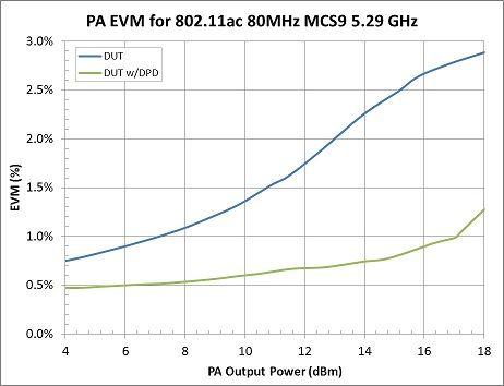

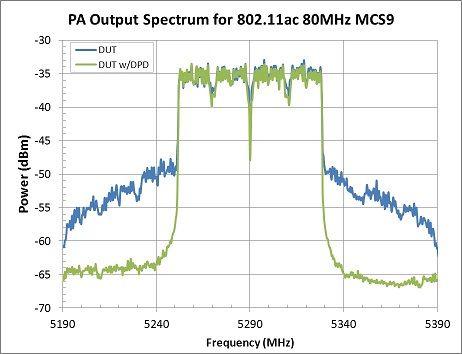

  图5显示PA在其非线性区内作业时,DPD在源于非线性失真的相邻通道泄漏(ACL)所具有的改进;同样重要的是如图6所显示可以DPD达成的EVM改良。这两张图都描绘出使用zProtocol WLAN与DPD软件以z8201 RF测试套件所取得的实际资料。

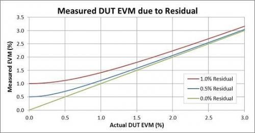

  对802.11ac测试而言,测试设备的杂讯层、相位杂讯、互调失真及频内突波讯号都必须最小化,以避免降低所测得的PA EVM性能。图7显示在所测得PA DUT EVM上的测试设备残余EVM效应。
  图7:在所测得DUT EVM上的测试设备残余EVM效应

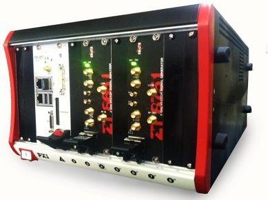

  图8显示z8201 RF测试套件是由具有高达160MHz测量值频宽的6GHz VSG/VSA 整合所组成。除了宽测量值频宽外,z8201 RF测试套件还提供802.11ac设备特性分析与测试所必要的低杂讯与失真。z8201 RF测试套件对20MHz 802.11ac提供低至0.3%的例外回反残余EVM底,而对160MHz 802.11ac提供0.7%(相位追踪、前序讯号导引资料等化);此外,添加z8801 LO模组的z8221 RF测试套件对20MHz 802.11ac 达成低至0.2% 的残余EVM 底,而对160 MHz 802.11ac 达成为0.4%。

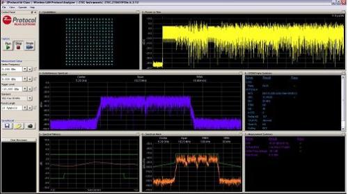

  zProtocol WLAN软件工具组包括图9所显示的直觉图形用户接口(GUI),以及便于自动化的全面性C/C++/LabVIEW软件驱动程序。z8201 RF测试套件结合zProtocol WLAN软件,对802.11测试提供完整的解决方案,涵盖WLAN协定的所有方面,包括:
