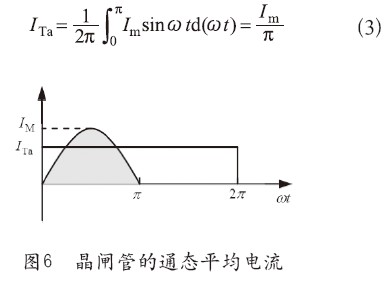

  (4) 通态平均电流IT(AV)(简写为ITa)
  设单相工频半波电流峰值为IM时波形,如图6所示。通态平均电流为:
  正弦半波电流有效值:
  晶闸管有效值与通态平均电流比值为:
  根据有效值相等原则来计算晶闸管流过其它波形电流时的允许平均电流Id。有效值与平均值的比为波形系数:
  选用晶闸管时应选晶闸管的通态平均电流ITa为其正常使用电流平均值的1.2~2.0倍,才能可靠工作。

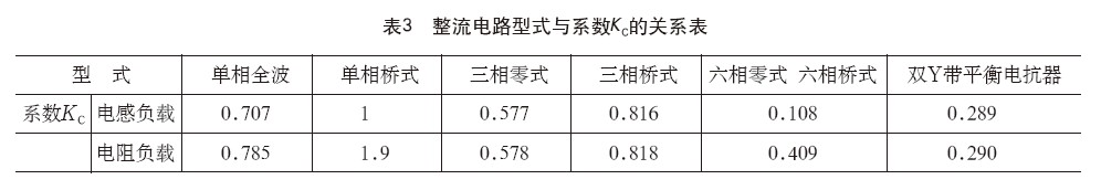

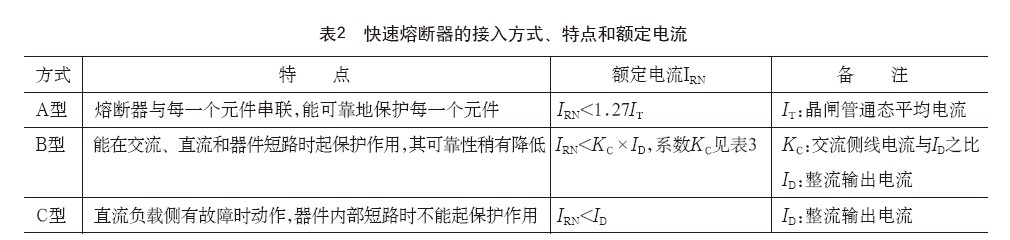

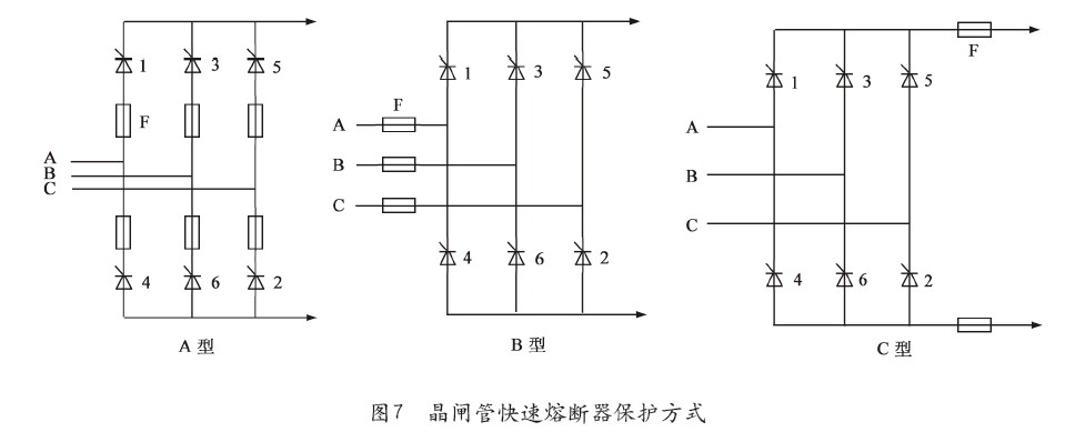

  ①对于第一类过流,即整流桥内部原因引起的过流,以及逆变器负载回路接地时,可以采用第一种保护措施,最常见的就是接入快速熔断器的方式,如图7所示(F)。快速熔断器的接入方式共有三种,其特点和快速熔断器的额定电流见表2。

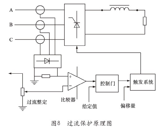

  ②对于第二类过流,即整流桥负载外电路发生短路而引起的过电流,则应当采用电子电路进行保护。常见的电子保护原理如图8所示。

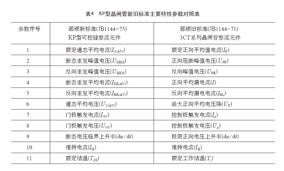

  3.7 晶闸管的型号说明
  目前国产晶闸管的型号有新颁布和旧颁布的两种型号,新型号将逐步取代旧型号,如表4所示。
