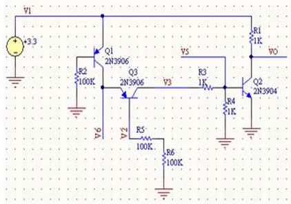

  在嵌入式电路中经常使用IO口来控制某些电路的开关功能,此时三极管可作为开关器件来使用。作为开关器件使用时需使用开关三极管如9014和9015等小功率器件,此时三极管处于饱和状态。现举一例来说明该类电路特点:
  为仿真电路图不是很完整,该电路为晶振关闭功能电路,其中VO接MCU晶振输入端如(XIN)。
  若Q1和Q3基极同时为低时,Q2导通而使得VO为0造成晶振停振关闭处理器。我们分析R3和R4(实际电路470K)使得Q2和Q3处于饱和态;Q3为Q1集电极负载,调整R5阻值时可控制Q1处于饱和态或放大态。要使Q2基极导通必须使Q1提供足够大电流才满足条件,只有Q1处于放大态才满足条件;
  R5=100K时,仿真图如下:

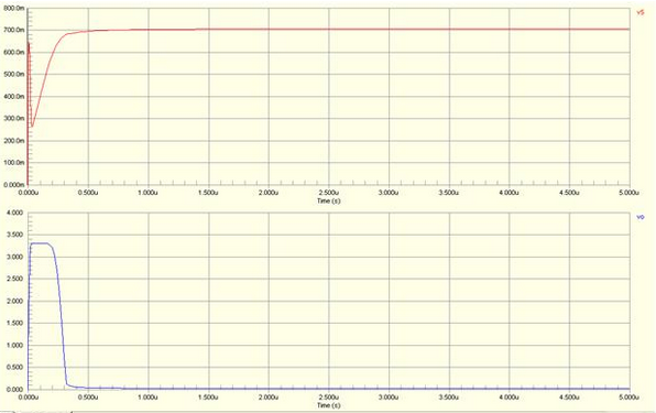

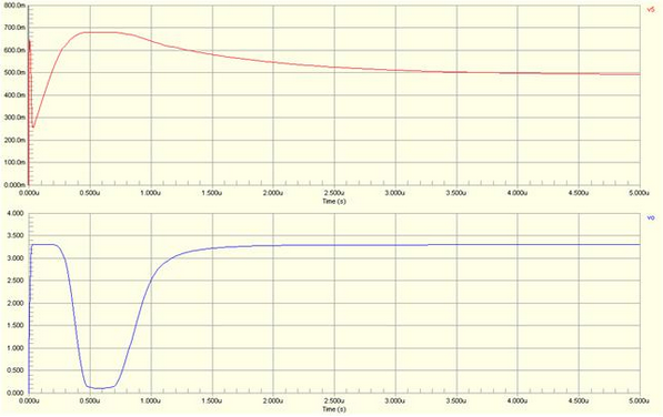

  R5=470K时,仿真图如下:
  通过以上分析可以得出只有当电流足够大时才能使Q2导通而关闭晶振,以上是一个较复杂的组合开关电路。

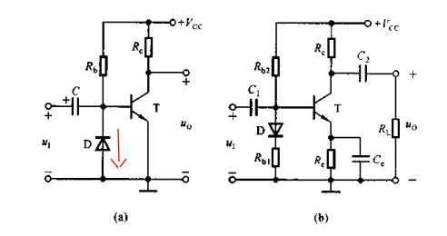

  其他稳定Q工作点电路
  以上为利用二极管方向特性和正向特性进行温度补偿的电路。
  对图A而言,因为IRB=ID+IBE,当温度上升时ICE和ID变大(方向电流随温度升高变大),这样将使得IBE减小而造成ICE减小。
