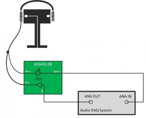

  图1:反馈式耳机特性测量
  测量装置包括图1所示的Audio DAQ(数据撷取)系统、人工头及主动降噪耳机。数据获取(Data Acquisition)系统的输出连接至AS3435评估板的输入,主动降噪耳机的扬声器需连接至AS3435评估板的耳机放大器输出,同时,主动降噪麦克风连接至评估板的麦克风输入。设计所需的麦克风偏压(bias voltage)由评估板提供,因此麦克风连接无需额外的外部组件。

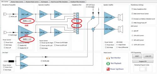

  最后一个重要且必需的连接,是从评估板的QMICx引脚(麦克风前置放大器输出)连接至DAQ系统的模拟音频输入。在测量开始前,AS3435评估板必须进行正确配置。评估板软件的屏幕截图如图2所示。很重要的一点是,要将麦克风前置放大器增益设定为0dB,使其之后能匹配ams的滤波器计算模板。
  图2:反馈系统特性测量时的软件配置
  另外,将耳机多路输入设定到“未连接”位置也是必需的,有助于避免麦克风信号回馈至扬声器。当然,这是主动降噪运作期间所需的,而非针对开环回路特性的测量。

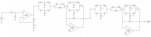

  市面上有许多反馈式主动降噪耳机,但是大部分的设计都只是简单地反转反馈信号,因而主动降噪性能极低。所以,重要的是把握滤波器开发过程中的重点,包括了解并懂得系统的限制。有经验的工程师可以使用Spice仿真工具来设计主动降噪滤波器。这需要很多经验,尤其是在滤波器拓扑和滤波器计算方面的经验。图3为主动降噪滤波器范例。
  图3: Spice滤波器仿真范例

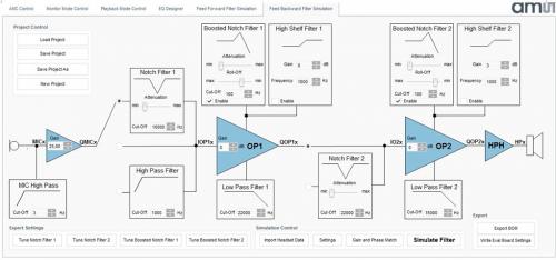

  图示为完整的主动降噪信号链,包含反向放大器和RC网络,可以设计主动降噪滤波器的频率和增益响应。为了让工程师能够更方便地设计滤波器,ams开发了滤波器仿真工具,作为AS3435评估软件的一部分。此仿真工具的屏幕截图如图4所示。
  图4: AS3435滤波器仿真工具
  该工具也使用spice仿真器,但配备了图形用户接口(GUI),使滤波器的开发变得容易很多,特别是对于那些“未经培训”的设计工程师而言。它可以帮助设计工程师通过一组预定义的滤波器拓扑定义不同的增益和截止频率。这个系统不像spice仿真器那么有弹性,让用户可以定义滤波器拓扑以及电阻电容数值,但它是一个很好的起点,将协助设计工程师更加了解主动降噪滤波器设计中可能会遇到的困难。
