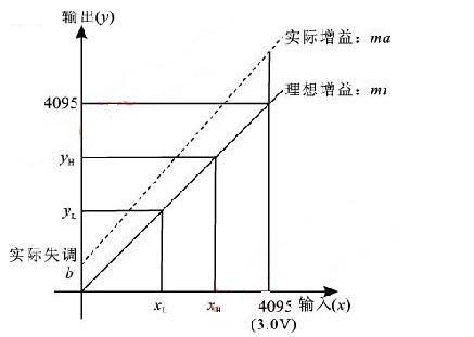

  常用的A/D转换器主要存在:失调误差、增益误差和线性误差。这里主要讨论失调误差和增益误差。理想情况下,ADC模块转换方程为y=x×mi,式中x=输入计数值 =输入电压×4095/3;y=输出计数值。在实际中,A/D转换模块的各种误差是不可避免的,这里定义具有增益误差和失调误差的ADC模块的转换方程为y=x×ma±b,式中ma为实际增益,b为失调误差。通过对F2812的ADC信号采集进行多次测量后,发现ADC增益误差一般在5%以内,即0.95。
  图1理想ADC转换与实际ADC转换

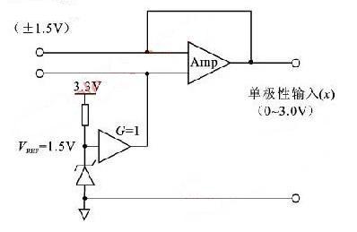

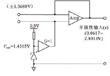

  在实际应用中,所采集的信号经常为双极型信号,因此信号在送至ADC之前需要添加转换电路,将双极型信号转化为单极型信号。典型的转换电路如图2所示。对于ADC模块,考虑到增益误差和失调误差对输入范围的影响,转换电路需要调整为如图3所示的电路。在图3中,输入增益误差的参考范围已经改变。
  图2理想情况下的电压转换电路
  图3校正后的电压转换电路
  对于双极性输入,其0 V输入的增益误差对应单极性输入的1.4315V的增益误差,因此,原有ADC的增益误差和失调误差被增大了。例如,如果ADC的增益误差为5%,失调误差为2%,则其双极性的增益误差计算如下:双极性输入x′= 0.0000 V,单极性的ADC输入电压x = 1.4315 V,其理想的转换值为ye=1.4315×4095/3=1954,而由ya=1954×1.05+80计算得实际转换值,则双极性增益误差为ya-ye=2132-1954=178(9.1%误差)。通过计算可以看出,ADC的误差大大增加,因此要使用ADC进行数据采集,就必须对ADC进行校正,提高其转换精度。

  选用ADC的任意两个通道作为参考输入通道,并分别提供给它们已知的直流参考电压作为输入(两个电压不能相同),通过读取相应的结果寄存器获取转换值,利用两组输入输出值求得ADC模块的校正增益和校正失调,然后利用这两个值对其他通道的转换数据进行补偿,从而提高了ADC模块转换的准确度。图1示出了如何利用方程获取ADC的校正增益和校正失调。具体计算过程如下:
  ① 获取已知输入参考电压信号的转换值yL和yh。
  ② 利用方程y=x×ma+b及已知的参考值(xL,yL)和(xH,yH)计算实际增益及失调误差:
  实际增益ma=(yH-yL)/(xH-xL);
  失调误差 b=“yL” -xL×ma。
  ③ 定义输入x=y×CalGain-CalOffset,则由方程y=x×ma+b得校正增益CalGain=1/ma=(xH-xL)/(yH -yL),校正失调CalOffset=b/ma=yL/ma-xL。
  ④ 将所求的校正增益及校正失调应用于其他测量通道,对ADC转换结果进行校正。
