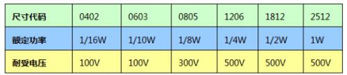

  新接触硬件电路设计的工程师,可能对电阻的第一印象就是物理书上描述的导电体对电流的阻碍作用称为电阻,用符号R表示,单位为欧姆、千欧、兆欧,分别用Ω、KΩ、MΩ表示。主要关注的参数为1)、标称阻值:电阻器上面所标示的阻值;2)、允许误差:标称阻值与实际阻值的差值跟标称阻值之比的百分数称阻值偏差,它表示电阻器的精度。而在电路的设计上,只关注这两个参数是不够的,还有两个重要的参数必须要在设计当中引起重视:额定功率和耐受电压值,这两个参数对整个系统的可靠性影响非常大。
  如电路中流过电阻的电流为100mA,阻值为100Ω,那么在电阻上的功率消耗为1W,选择常用的贴片电阻,如封装为0805或1206等是不合适的,会因电阻额定功率小而出现问题。因此,选择电阻的额定功率要满足在1W以上(电路设计选择电阻的功率余量一般在2倍以上),否则电阻上消耗的功率会使电阻过热而失效。
  同样,耐压值选择不合适的情况下,也会因为电阻被击穿而导致系统设计的失败。举个例子:AC-DC开关电源模块在设计的输入前端,根据安规GB4943.1标准的要求,在保证插头或连接器断开后,在输入端L、N上的滞留电压在1S之内衰减到初始值的37%,因此,在设计时一般会采用并接一个或两个MΩ级阻抗的电阻进行能量泄放,而输入端是高压,即电阻两端是要承受高压的,当电阻的耐压值低压输入端高压的情况下,就会产生失效。以下表一是常见SMT厚膜电阻的参数,最终选型时还要和选购器件的厂家核实。
  表一 常用SMT厚膜电阻
