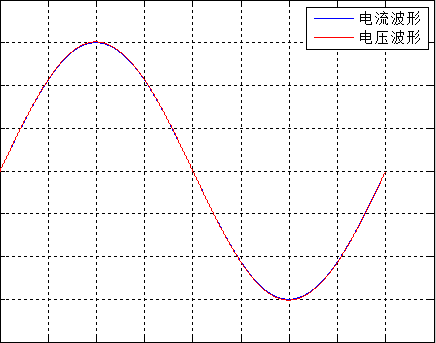

  假设被测电压和电流为纯正弦曲线,如图1所示。被测电压与电流之间的相位差为零,两波形完全重合,根据功率因数的定义,此时功率因数的测量结果等于1。
  图1相位差为零的纯正弦交流电

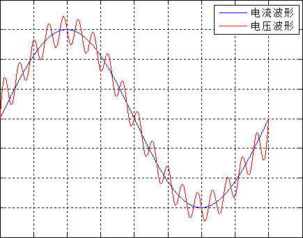

  但是,当对图1所示的相位差为0的纯正弦交流电中的电压注入2~18次谐波后,波形如图2所示。这里仅是对电压的波形注入了多次谐波,并未改变电压基波与电流之间的相位角,根据功率因数的定义,其测量结果所得功率因为应当等于1,但实际上,对图2波形进行功率因数测量时其结果为0.9543,与真实测量结果相比是偏小的,在现实测量过程中,谐波的频谱含量可能更为丰富,此时测量结果可能远远偏离真实值。
  图2电压含谐波
  测量结果偏小的原因在于视在功率S和无功功率Q 的计算方式不同。视在功率S=U*I,当被测信号谐波含量丰富时,这些谐波测量值会包含在U或I的测量值内,由此公式计算出来的视在功率S将偏大,因此导致功率因数计算结果偏小,在这种情况下视在功率的计算方式可以选择S=sqrt(P2 +Q2),此时,无功功率Q的计算也须采用谐波分析方式计算。
  对于不具备谐波分析能力的功率测量仪器来说,当被测信号谐波含量丰富时,其对功率因数的测量无法避免地存在误差,ZLG致远电子的PA功率分析仪可由用户自由选择计算方式,type1、type2和type3,保证测量结果的精确可靠。
