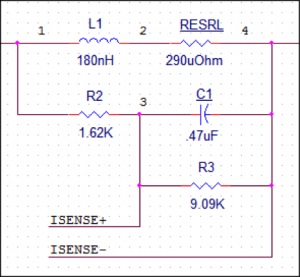

  我目前正在研究一个号称“无损耗的”电流检测设计(参见下面的电路图片段)。有电阻存在它是如何实现无损耗的呢? 另外,电容器的作用是什么? 它看起来像个滤波器,但又似乎不对,有许多需要滤波的噪音吗? 这个电路有效吗?我是一个有着丰富阅历的人,因此我知道凡人是无法达到完美境界的。该电路有哪些危险性和局限性?
  —Vijay in Vallejo
  您好,Vijay。确实,我一切都好,事实上是更好。我刚完成了一个跨州的头等舱(只会是头等舱)长线飞机旅行,在林肯中心欣赏了大都市歌剧院演出的雅克·奥芬巴赫未完成的杰作《霍夫曼的故事》。然而,您写信给我的目的不是讨论法国歌剧,但我希望您可以纵容我一下,我在工作时就想象成我正在挥舞着手臂,附和着男中音歌手重演。
  与电感器串联的电阻表示电感器的串联电阻。该绕线电阻始终存在。我们可以最小化该电阻,但却不能消除它。之所以说 ESR 检测电路没有损耗,是因为我们没有添加任何额外的电流检测电阻,我们只是使用不可避免的电阻。
  正如你所猜测的,电容器不是滤波器,但可以视为一个重建器件,其电容电压是电感电流的模拟。

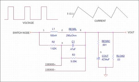

  我会扩展您的电路并包括更多典型元件。在图 1 中,注意添加的典型同步降压开关节点波形以及产生的电感电流。说明: 节点数量与 PSPICE 文件匹配。
  图1
  如何选择 R2 和 C1? 很简单,设置 L/R = RC,因而 RL 网络的阻抗与 RC 网络的阻抗匹配;由于网络匹配,电容器两端的电压模拟电感器电流。说明: 若 VC 过度驱动电流检测放大器,R3 就可用来缩放VC。说明: 若使用 R3,则阻抗匹配计算中所用的 R 应该是 R2 和 R3 并联等效值。为了利用一定的滤波,我们通常希望 C1 至少为 0.1μF。

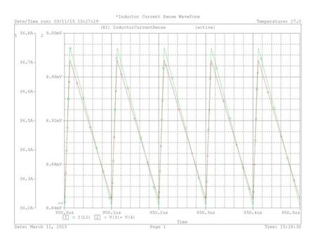

  我们可以看到 VC模拟 IL(如图2模拟所示),其中绿色曲线是电感器电流,而红色曲线是电容器电压。可以看到波形匹配得很好。
  图2

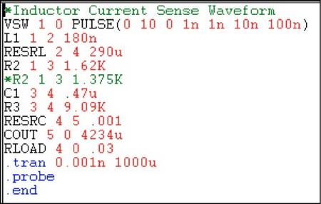

  图3波形是通过简单的 PSPICE 仿真绘制的。说明: 曲线自 950 uSec 开始,允许谐振 LC(其中 C 是指大容量输出电容)网络达到接近稳态。还请注意用于覆盖波形的 Y 轴比例。
  图3
  图3这个电路有效吗?当然有效,这个电路在业界很常见,用于很多地方。
