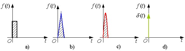

  冲量相等而形状不同的窄脉冲加在具有惯性的环节上时,其效果基本相同。效果基本相同,是指环节的输出响应波形基本相同。低频段非常接近,仅在高频段略有差异。
  图1形状不同而冲量相同的各种窄脉冲

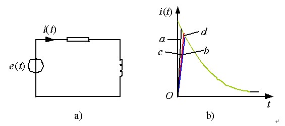

  分别将如图1所示的电压窄脉冲加在一阶惯性环节(R-L电路)上,如图2a所示。其输出电流i(t)对不同窄脉冲时的响应波形如图2b所示。从波形可以看出,在i(t)的上升段,i(t)的形状也略有不同,但其下降段则几乎完全相同。脉冲越窄,各i(t)响应波形的差异也越小。如果周期性地施加上述脉冲,则响应i(t)也是周期性的。用傅里叶级数分解后将可看出,各i(t)在低频段的特性将非常接近,仅在高频段有所不同。
  图2 冲量相同的各种窄脉冲的响应波形
