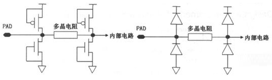

  只采用一级ESD保护,在大ESD电流时,电路内部的管子还是有可能被击穿。GGNMOS导通,由于ESD电流很大,衬底和金属连线上的电阻都不能忽 略,此时GGNMOS并不能箝位住输入接收端栅电压,因为让输入接收端栅氧化硅层的电压达到击穿电压的是GGNMOS与输入接收端衬底间的IR压降。为避 免这种情况,可在输入接收端附近加一个小尺寸GGNMOS进行二级ESD保护,用它来箝位输入接收端栅电压,如图1所示。
  图1常见ESD的保护结构和等效电路
  在画版图时,必须注意将二级ESD保护电路紧靠输入接收端,以减小输入接收端与二级ESD保护电路之间衬底及其连线的电阻。为了在较小的面积内画出大尺寸的NMOS管子,在版图中常把它画成手指型,画版图时应严格遵循I/OESD的设计规则。
