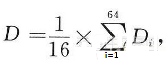

  ①以采集电压为例,假设需要采集0.0~400.0 V直流电压,单片机A/D模块的基准电压VREF+取5.0 V,VREF-取0 V,需要采集的电压经过衰减,变成0.0~5.0 V,连接电路如图3所示。显然,如果要达0.1 V的精度,则A/D转换的分辨率必须小于1/4000,而片内A/D模块一般为10位,分辨率仅为1/1 024,达不到要求。由于模拟量(O~400V电压)输入大多不是稳定值,会有波动,为了得到更高精度的数据,可以将多次采集的数据累加后再取平均值(其实即使分辨率达到要求的A/D转换也要经过累加再取平均值,以得到更稳定的数据)。如果每间隔一定时间采集的10位数据为Di,取64个这样的数据累加后再除以16,就可以得到12位的数据D,即
  这时D的分辨率是1/212=1/4 096。这样,就得到了更高精度的数据。

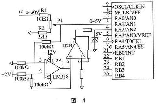

  ②如果在A/D转换过程中要得到局部更高精度的数据,例如检测蓄电池充放电过程中的电压,电压范围是0~18 V,一般精度达到0.02 V即可,但用户更关心8~13 V的电压,8~13 V内精度要达到0.01 V。为了解决这个问题,设计了原理如图4所示的电路。
  单片机有内置10位A/D模块,Ui(0~20 V)电压经过R1、R2、P1衰减得到0~5 V的电压,该电压直接送到单片机的AN1输入口,即VAN1=Ui/4。U2A接成减法运算电路,即U2A 1端电压VU2A1=VAN1-2 V=Ui/4-2 V=(Ui-8 V)/4。U2B接成4倍放大电路,U2B 7端的电压VU2B7=VU2A×4=Ui-8 V。AN2输入并联一只5 V稳压二极管,以保证当输入电压大于8 V时,单片机AN2可以得到O~5 V电压。
  单片机先采集AN1的数据,通过采集的数据判断输入电压是否在8~13 V之间,如果不在8~13 V,则采集到的数据就是模拟量(U)对应的数字量(D:000H~3FFH),精度为20 V/2010=20 V/1 024≈0.02 V,电压数据U=D×0.02 V;如果采集的数据在8~13 V之间,单片机再采集AN2的数据,采集到的数据加上8 V就是模拟量(U)对应的数字量(D:000H~3FFH),精度为(13-8)V/210=5 V/1 024≈0.005 V,电压数据U=8 V+D×0.005 V。这样,在8~13 V之间的A/D转换精度就大大提高了。
