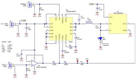

  图1显示的是一个通过高侧感测电阻器R3直接驱动LED中电流的降压转换器,TPS54218,同步降压控制器。这个电流感测电压被电流感测监视器,INA193,放大20倍,这样可显著地降低R3中的功率耗散并提升效率。分流监视器的电流反馈信号输出给电阻分压器 (R6/R8),这形成了到VSENSE的完整反馈路径。
  图1
  配置为调节LED中恒定电流的同步降压转换器。
  运算放大器 (op amp) 可使用控制信号 (VCNTL) 调整LED电流。就其本身而言,控制器持续调节占空比和输出电流,以便在VSENSE引脚上保持0.8V的电压。如果运算放大器输出电压上升,它也会升高VSENSE上的电压,所以控制器向下调节LED电流,以防止VSENSE上升。

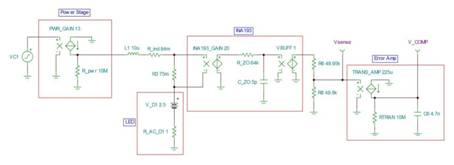

  图2是仿真控制回路的图1的简单SPICE模型。VC1是COMP引脚上的电压,直接驱动跨导增益为13的功率级(控制器更多的内部细节请参见TPS54218数据表内的图31)。这个电流通过电感器和感测电阻器来直接驱动LED。需要注意的是,电感值和LED值的变化不会对响应产生影响,这是因为电感器中的电流受到了控制。
  图2
  经简化的控制回路AC模型,以测量增益和相位裕量。
  分流监视器传递函数只是一个值为20的电压到电压增益,有一个接近500kHz的高频极点(和缓冲器)。这个输出提供给R6/R8分压器,由于输出是直流电压,所以分压器在运算放大器U3输出上接地。完成此反馈回路的最后一个部分是降压转换器的内部跨导放大器,它具有一个225uA/V的电压对电流增益。
  外部补偿组件C6从这个点 (V_COMP) 上接地。需要注意的是,V_COMP也是我们回路仿真的起始点 (VC1)。回路增益是V_COMP引脚上测得的电压除以VC1上的注入扰动。所以,通过将VC1设定为1 Vac信号,回路增益最终就是V_COMP上测得的电压。

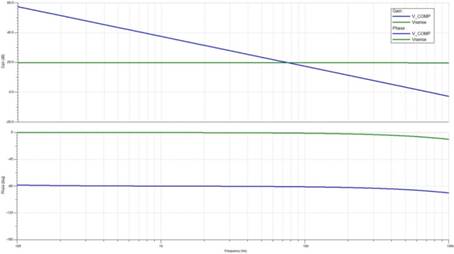

  图3显示了VSENSE和V_COMP节点上测得的响应。V_COMP代表回路增益和相位裕量,而VSENSE是功率级,这就是除补偿运算放大器之外的整个回路。在这里最值得注意的一点是,VSENSE,最远到COMP电容器C6之前的响应,都是平坦的。由于采用电流模式控制,功率级的响应是平坦的,并且只有分流监视器响应在较高频率时开始轻微降低相位。
  图3
  仿真结果显示出非常平稳的响应,此时整个回路主要由C6设定。
  转换器回路增益和带宽的调节由C6单独设定。较小的C6值会由于其较高的阻抗而增加增益,而较大的值会减小增益。应该将增益值设置得足够低,以确保较好的稳定性,要避免将增益值推得过高。还有一些未包含在此模型中的其它二阶效应,诸如斜坡补偿,会在较高频率时影响到增益和相位。
