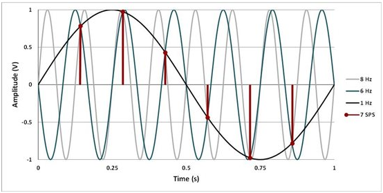

  我们来看一个示例数据采样系统,在这个示例中,ADC以每秒7个样本 (SPS) 的速率对6Hz输入正弦波进行采样。我们得到的那奎斯特频率为3.5Hz,对于任何一个频率大于3.5Hz的输入信号,会产生原始信号的混叠。图2显示的是时间域内,使用6Hz原始输入,以及其两个混叠的情况:这两个混叠分别为1Hz和8Hz。由于全部3个正弦波在每个采样上相交,所以,以7SPS采样获得的6Hz正弦波看上去与1Hz或8Hz的正弦波没有什么不同!当我们查看输出数据时,混叠使我们无法将想要测量的6Hz 正弦波与它的混叠波形区分开来,并且所需要的信号内容也丢失了。
  图2:时间域内的混叠

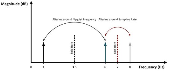

  不过,你怎么能知道6Hz正弦波将会在1Hz和8Hz时出现混叠呢?在频率域内观察混叠会使得这一点变得很明显。当使用ADC进行采样时,输入信号的频率成分,从DC开始,在数倍于采样率的频率上重现。现在,你应该明白术语“折返”为什么经常被用来描述信号的混叠方式了—如果你沿着虚线将图3折叠起来看,这些信号互相之间完美地重叠在一起。
  图3:频率域内的混叠

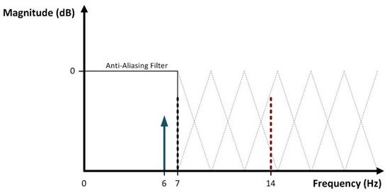

  大多数ADC之前都会有一个抗混叠滤波器,而这个滤波器与衰减信号(超过了所需带宽)的低通滤波器没有什么不同。如图4所示,一个理想抗混叠滤波器的响应在那奎斯特频率之前是绝对水平的,在这个频率之后,它迅速滚降,以衰减带外频率。在这里,采样率已加倍至14SPS,这将7Hz的那奎斯特频率和原始6Hz输入安全的放置在通频带之内。
  图4:理想抗混叠滤波器的频率响应
  设计一款能够实现这种频率响应类型的滤波器可不是一件容易的事,通常需要有源组件。这些额外的组件会大大增加信号链的尺寸、成本和功耗,并且很难达到理想效果。
