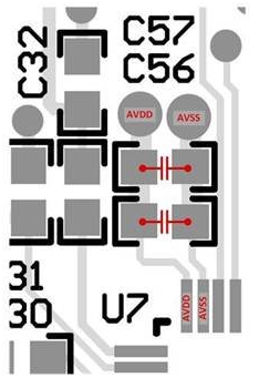

  把附加的较小或“局部”去耦电容器(通常电容不超过1μF)放置得最接近ADC电源引脚处,以帮助过滤掉沿途发现的任何噪声。使用两个并联的局部去耦电容器(即电容为1μF的去耦电容器和电容为100nF的去耦电容器)将能在更大的频率范围内提供低阻抗。
  3.注意布局。像对待所有其它重要模拟信号一样对待您的电源布线。您想提供从供电源到ADC电源引脚的最直接、电感最小的路径。如果您无法使用电源平面,那么请使线路保持短而直接,但要足够宽,以便处理预期的电流。此外,为了让返回电流尽可能容易地回到电源,还要将电源线路布置得直接跨地平面。
  图2:局部去耦电容器的布局范例
