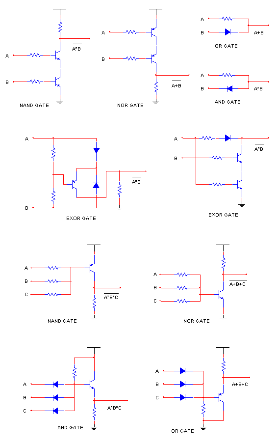

介绍:有时候我们搭电路时只需要实现一个简单的逻辑,但用一个4门的
集成电路
来设计未免过于昂贵与占面积,而且IC里没用到的门电路又必须拉高或拉低,相当烦琐。鉴于简化电路的需要我整理了一套用三极管、
二极管
电阻
组成的逻辑门电路,可实现2输入或3输入的AND,OR,NAND,NOR,EXOR操作。
三极管组成的逻辑门电路
实际使用时有一点需要注意的是三极管、二极管的压降会降低输出信噪比,所以不建议将此种电路和TTL电路混用。

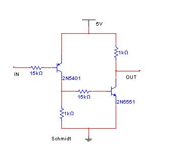

再上传一个晶体管构成的施密特电路:
施密特
https://www.eechina.com/thread-157847-1-1.html
