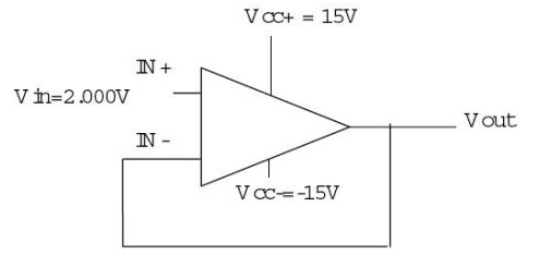

  用运放构成电压跟随器的电路,传统教科书仅是简单的把输出和反相输入端连接起来完事儿(如图一),而实际电路要复杂的多,稳定性问题不可忽视!本文是在一家日本IC厂家网站上找到的,希望对实际应用有一点帮助。

  图一

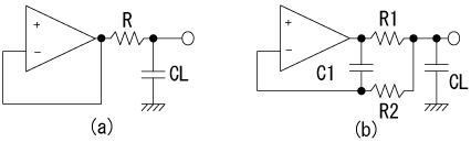

  为解决Fig3.出现的问题,可采用Fig5.(a)、(b)所示之方法。(a)图中插入R,消除因CL而产生的反馈环路相位滞后。(在高频区,R作为运算放大器的负荷取代了CL而显现出来。) (b)则用C1来消除CL造成的相位滞后。
  为解决Fig4.的问题,则可在输入保护电阻上并联一个尺寸适当的电容。一般被叫做“输入电容取消值”的近似值约为10pF~100pF。
  FIg5.FIg3.解决方法
