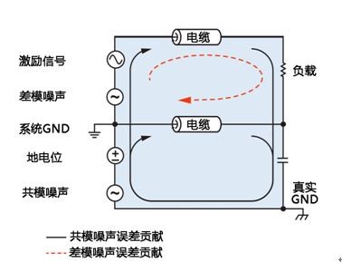

  噪声源或干扰源一般有两种,根据其耦合进主信号的方式,分为共模噪声和差模噪声两种,如图1所示。
  图1.噪声源
  二者中危害较小是共模噪声,它会同时耦合到系统GND信号和激励信号中,这主要是由电缆与真实GND间的偶极天线效应造成的。这种情况不会使信号减弱,因为噪声同时耦合进两个通道,而且幅度相似。问题在于,共模噪声会产生信号失调,使真实GND升高,结果导致两种不良效应。首先,如果间接折合到真实GND(比如,通过金属箱保护传感器时),则可能使负载饱和。其次,可能产生电弧,结果会损坏传感器。在激励惠斯登电桥时,共模噪声尤其麻烦,因为输出信号需要由控制器进行处理,通常是用到一个仪表放大器,而这种放大器的CMRR有限,结果可能会放大噪声。
  使用低通滤波器(如RC滤波器),或者使用共模扼流圈来过滤输入信号,可以减少共模噪声。重要的是,不对称衰减的共模噪声会产生差模噪声。在实际应用中,不对称衰减的一个例子是低通滤波器;用一个电阻电容实现截止频率,但受元件容差影响,两条线路中的截止频率不一样。
  第二种,也是最麻烦的噪声是差模噪声,这种噪声是在激励与系统GND之间耦合的。该噪声之所以会耦合到信号中,是因为系统GND与充当天线的信号电缆之间存在电流环路。在部分应用中(如化学分析),出于安全考虑,传感器有时置于独立于控制器的腔室中。这种设置会导致数十或数百米的电流环路,结果,任何磁通量都可能在信号中导致电流噪声,从而使数据遭到破坏。为了减少差模噪声的影响,建立使用铁氧体材料来过滤高频辐射信号,在控制器与传感器之间采用星型连接,同时还要使用屏蔽电缆。

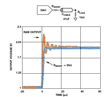

  1.RSHUNT法
  2.外部负载网络补偿(缓冲电路)法
  RSHUNT法需要的外部组件最少,其背后的原理相对简单;通过在运算放大器与负载之间放置分立式电阻使二者相隔离。
  RSHUNT在反馈网络的传递函数中增加一个零,结果使闭环在高频下能保持稳定。选择的这个零应至少比GBP(增益带宽积)低一个十倍频程。但这里的问题是,DAC的技术规格不包括这个数字,原因是其不相关,因为内部运算放大器充当的是缓冲器。
  在这种情况下,根据经验法则,应该选择一个尽量小的值,以减少电阻的影响;其范围一般在5 Ω至50 Ω之间。如果使用该方法,负载电压会下降,因为这种方法在物理上实现为一个电阻分压器,会影响其他规格,比如,压摆率降低,建立时间延长等。结果,DAC在负载或传感器端的整体性能会下降。
  通过增加RSHUNT值,阻尼比(ζ)也会随之增加,使其成为一种合适的电机驱动方法;但是,当负载幅度较小且电压轨较低时(如惠斯登电桥激励),不建议使用这种方法,因为可能导致幅度大幅下降。减小电压范围,比如,使用阻抗为1 kΩ的5 V供电轨,结果,降幅为2.5%左右,如图2所示。
  图2.RSHUNT法

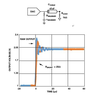

  缓冲法(或RC分路法)不会减小负载电压范围,因而是低电压应用的首选方法。这种方法背后的原理略有不同。缓冲网络会减小靠近振荡频率的负载阻抗,使负载的实部低于虚部,结果改变相位。
  正确元件值的选择方法需要凭经验确定,要分析与负载相连的DAC的瞬态响应。
  一般地,计算的前提是缓冲器GBP低于1 MHz。这种情况下,设电缆寄生电容为47 nF,分布式系统中模拟信号远程传输的噪声抑制
  理想电阻应低于1 ?,RSNUBBER值越低,过冲就越低;但从实际应用角度来看,我们不妨选择RSNUBBER = 10 ?。
  缓冲器极需要比振荡频率高三分之一,
  图3.缓冲法
  缓冲法和分路法对于补偿或隔离容性负载十分有用,当负载或传感器需要远程激励时,可使DAC保持稳定。
