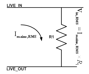

  如下面的图1所示,分流器根据欧姆定律运行 —— 其中电源电流流过分流器的输入端子,产生的跨分流器输出端子的电压被馈入模数转换器供检测。由于跨分流器输出端子的电压与流过分流器的电流是成比例的,所以通过应用适当的比例因子,检测到的电压可被转换回来以表示电流。
  注意,尽管下图仅展示了分流器上的两个端子,但在实践中经常用到五端子分流器。在这个方案中,五个端子中的四个都被用来提供四端子检测功能,以便允许精确测量跨分流器的电压。第五个端子既被用来向电表提供电力,也被用来测量传送到客户负载的电源电压。
  图1在电能计量系统中的分流器使用
