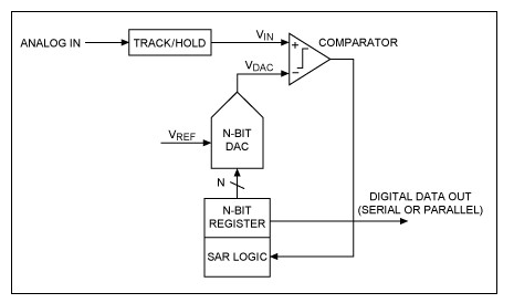

尽管实现SAR ADC的方式千差万别,但其基本结构非常简单(见图1)。模拟输入电压(VIN)由采样/保持电路保持。为实现二进制搜索算法,N位寄存器首先设置在中间刻度(即:100... .00,MSB设置为1)。这样,DAC输出(VDAC)被设为VREF/2,VREF是提供给ADC的基准电压。然后,比较判断VIN是小于还是大于VDAC。如果VIN大于VDAC,则比较器输出逻辑高电平或1,N位寄存器的MSB保持为1。相反,如果VIN小于VDAC,则比较器输出逻辑低电平,N位寄存器的MSB清0。随后,SAR控制逻辑移至下一位,并将该位设置为高电平,进行下一次比较。这个过程一直持续到LSB。上述操作结束后,也就完成了转换,N位转换结果储存在寄存器内。
图1. 简单的N位SAR ADC架构

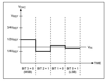

图2给出了一个4位转换示例,y轴(和图中的粗线)表示DAC的输出电压。本例中,第一次比较表明VIN VDAC,位2保持为1。DAC置为01102,执行第三次比较。根据比较结果,位1置0,DAC又设置为01012,执行最后一次比较。最后,由于VIN> VDAC,位0确定为1。
图2. SAR工作原理(以4位ADC为例)
注意,对于4位ADC需要四个比较周期。通常,N位SAR ADC需要N个比较周期,在前一位转换完成之前不得进入下一次转换。由此可以看出,该类ADC能够有效降低功耗和空间,当然,也正是由于这个原因,分辨率在14位至16位,速率高于几Msps (每秒百万次采样)的逐次逼近ADC极其少见。一些基于SAR结构的微型ADC已经推向市场。MAX1115/MAX1116和MAX1117/MAX1118 8位ADC以及分辨率更高的可互换产品MAX1086和MAX1286 (分别为10位和12位),采用微小的SOT23封装,尺寸只有3mm x 3mm。12位MAX11102采用3mm x 3mm TDFN封装或3mm x 5mm μMAX?封装。

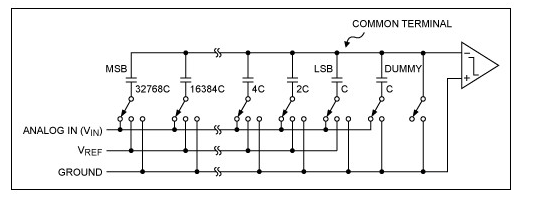

许多SAR ADC采用具有固有采样/保持功能的电容式DAC。电容式DAC根据电荷再分配的原理产生模拟输出电压,由于这种类型的DAC在SAR ADC中很常用,所以,我们最好讨论一下它们的工作原理。
电容式DAC包括一个由N个按照二进制加权排列的电容和一个“空LSB”电容组成的阵列。图3是一个16位电容式DAC与比较器相连接的范例。采样阶段,阵列的公共端(所有电容连接的公共点,见图3)接地,所有自由端连接到输入信号(模拟输入或VIN)。采样后,公共端与地断开,自由端与VIN断开,在电容阵列上有效地获得了与输入电压成比例的电荷量。然后,将所有电容的自由端接地,驱动公共端至一个负压-VIN。
图3. 16位电容式DAC示例
作为二进制搜索算法的第一步,MSB电容的底端与地断开并连接到VREF,驱动公共端电压向正端移动?VREF。
因此,VCOMMON= -VIN+ ? × VREF
如果VCOMMON ? × VREF),比较器输出为逻辑1。如果VIN< ? × VREF,比较器输出为逻辑0。
如果比较器输出为逻辑1,MSB电容的底端保持连接至VREF。否则,MSB电容的底端连接至地。
接下来,下一个较小电容的底端连接至VREF,将新的VCOMMON电压与地电位进行比较。
继续上述过程,直至所有位的值均确定下来。
简言之,VCOMMON= -VIN+ BN-1× VREF/2 + BN-2× VREF/4 + BN-1× VREF/8 + ... + B0 × VREF/2N-1(B_为比较器输出/ADC输出位)。
