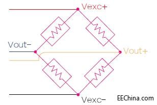

我们实验使用的称重传感器可以测量0到2kg的力,内部包含4个350Ω电阻,这些电阻绑定在受压会弯曲的金属板上。金属板的弯曲会改变电阻值。你可以将这个称重传感器想像为一个源阻抗为350Ω、接收3.3V DC激励电压并产生偏移量为1.65V DC的±10mV信号的传感器。数据采集差分放大器看到的就是±10mV,我们将评估毫伏级误差。本文中的所有图片都是来自这个装置的实际测量。图1是称重传感器的原理图。从电气角度看,称重传感器与应变计和mV/V压力传感器是一样的。
图1:应变计实质上是一个有着4个电阻的桥电路,电路两端的电压会随着金属板弯曲变形而发生改变。
