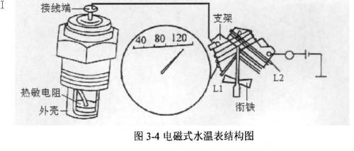

  一、水温表
  水温表用来显示发动机冷却水的工作温度。常用的有电热式和电磁式两种。其中电热式水温表与电热式机油压力表结构工作原理相似。电磁式水温表结构、原理如图3一4所示。
  1)结构
  由装在气缸盖水套中的热敏电阻传感器和装在仪表板上的水温显示表两部分组成。传感器由外壳、接线端子、负温度系数热敏电阻(有些车型采用正温度系数热敏电阻)组成,水温显示表由塑料支架、两个串联线圈L1、L2、带指针的衔铁等组成。
  2)工作原理
  当电源开关接通时,电流由蓄电池正→极点火开关→线圈L1→分两路(一路流经热敏电阻;另一路流经线圈L2)→搭铁→蓄电池负极构成回路。
  当水温低时,传感器中热敏电阻的阻值大,电流经L1后,大部分流入L2中,产生的合成磁场使带指针的衔铁会向左偏转,使表针指向低温刻度;当水温高时,传感器中热敏电阻的阻值减小,L2中的电流相对减少,产生的合成磁场使带指针的衔铁会向右偏转,使表针指向高温刻度。

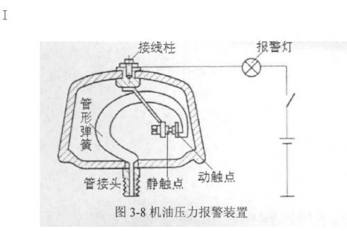

                  机油压力报警装置:
  机油压力报警装置有膜片式和弹簧管式两种,图3一8所示为最常见的弹簧管式机油压力报警装置。它由装在发动机主油道的弹簧管式传感器和装在仪表板上的报警灯两部分组成。传感器内的管形弹簧一端与发动机主油道连接,另一端与动触点连接,静触点经导电片与接线柱连接。当润滑系统机油压力低于允许值时,如EQI的0汽车为50-90kPa,管形弹簧几乎无变形,动静触点闭合,报警灯中有电流通过,灯亮,提醒驾驶员注意。当润滑系统机油压力达到允许值时,管形弹簧变形程度增大,使动静触点分开,报警灯中无电流通过,灯灭。

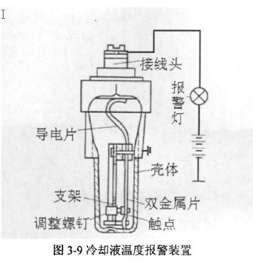

  冷却液温度报警装置:
  图3-9所示为常见的冷却液温度报警装置。它由双金属片式温度传感器、仪表板上的冷却液温度报警灯两部分组成。当发动机冷却液的温度达到或超过极限温度时,传感器内双金属片受热温度高,变形程度大,使其内动静触点闭合,报警灯中有电流通过,灯亮。提醒驾驶员及时停车检查和冷却。当发动机冷却液的温度正常时,传感器内双金属片受热温度较低,变形程度小,其内动静触点断开,报警灯中无电流通过,灯灭。

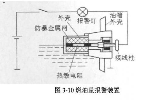

  燃油量报警装置:
  图3-10所示为常见的燃油量报警装置。它由负温度系数热敏电阻传感器、仪表板上的燃油量报警灯两部分组成。当油箱燃油量较多时,热敏电阻完全浸泡在燃油中,由于其散热快,温度低,阻值大,报警灯电路中相当于串联了一个很大的电阻,流过报警灯的电流很小,灯灭。当燃油减少到热敏电阻露出油面时(规定值以下),温度升高,散热慢,电阻值减小,流过报警灯的电流增大,灯亮。

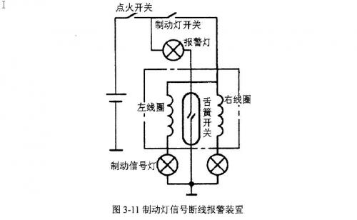

  制动灯信号断线报警装置
  图3-11所示为制动灯信号断线报警装置。它由电磁线圈与舌簧开关构成的控制器、仪表板上的报警灯两部分组成。汽车制动时,制动灯开关闭合,电流分别经点火开关、制动灯开关、控制器两并联线圈、左右制动信号灯、搭铁。使制动信号灯亮。同时两线圈所产生的磁场相互抵消,舌簧开关维持常开状态,报警灯不亮。当某一侧制动信号灯线路出现故障时,控制器线圈中,只有一个有电流通过,通电的线圈产生电磁吸力使舌簧开关闭合,报警灯亮。

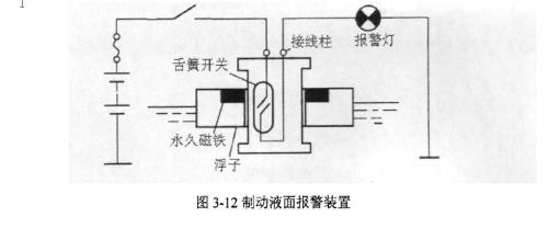

  制动液面报警装置:
  图3-12所示为制动液面过低报警装置。它由安装在制动液储液罐内的浮子式传感器和报警灯两部分组成。制动液充足时,浮子式传感器随制动液上浮,处于较高位置,其内永久磁铁与舌簧开关的位置较远,对舌簧开关的吸引力较弱,故舌簧开关仍处于常开状态,报警灯电路无法接通,报警灯不亮。制动液充不足时,浮子式传感器随制动液下浮,当下浮到规定值以下时,永久磁铁与舌簧开关的位置较近,磁力吸动舌簧开关闭合,报警灯电路被接通,报警灯亮。提醒驾驶员注意,防止制动效能下降而出现安全事故。
