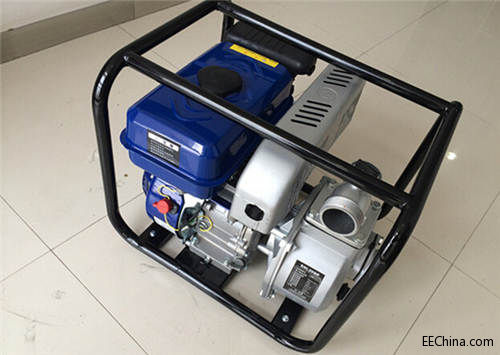

  本公司研发生产汽油机水泵多年,金鸿业汽油机水泵小编下面介绍一下汽油机离心水泵的节能技术方案:

汽油机离心水泵
汽油机离心水泵
汽油机离心水泵
