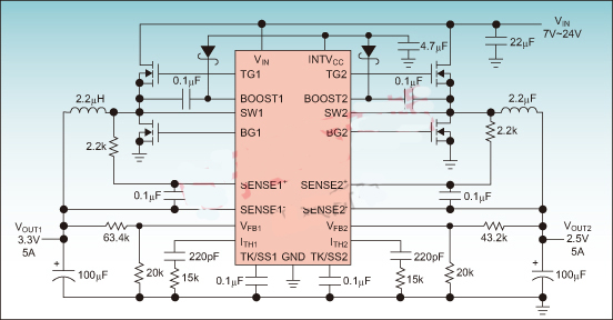

  图1:在 7V至24V电源范围内工作的双路 3.3V/2.5V输出LTC3850应用原理图。

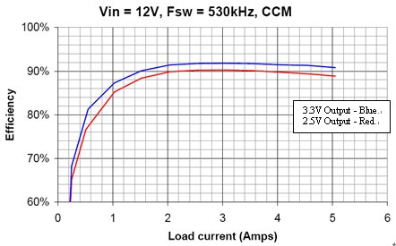

  图1所示是一种基于 LTC3850 的电路,该电路在 7V 至 24V 的输入范围内工作,开关频率为 530kHz,无需电流检测电阻,提供 2.5V/5A 和 3.3V/5A 的独立输出。通过将电感器的直流电阻用作电流检测单元,该应用电路在满负载电流时消耗可能最低的功率。效率高于 90%,效率曲线如图2所示。
  图2:图1电路的效率曲线。

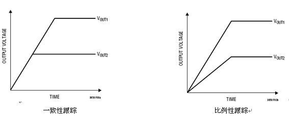

  跟踪提供了向上或向下调整输出电源的可预测方法。跟踪过程中一般会保持反馈电压低于内部基准电压或 TRACK 引脚上的电压。LTC3850 更进一步,在一个引脚中组合了每个通道的跟踪和软启动功能(TK/SS 引脚),并按照 TK/SS 引脚的状态定制开关工作模式。图 3 显示了一致性跟踪和比例性跟踪曲线,无论那一种都可以用 LTC3850 配置。
  图 3:用 LTC3850 实现的两种不同输出电压跟踪模式。

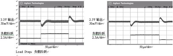

  任何稳压器反馈环路的稳定性都可以通过查看负载电流瞬态响应来检查。开关稳压器需要几个周期来响应输出负载电流的突然变化或输入电压的变化。当出现阶跃负载时,VOUT 的变化量等于 ?ILOAD乘以输出电容器的 ESR,其中 ESR 是等效串联电阻。?ILOAD 还开始给 COUT 充电或放电,产生反馈误差信号,强制稳压器适应电流变化并让 VOUT 返回稳定状态值。在这个恢复过程中,可以监视 VOUT 是否有过度过冲或振铃,从而指示是否有稳定性问题。图 4 显示了图 1 中 LTC3850 电路的瞬态响应。恢复过程被很好地衰减了,对 50% 的负载变化稳定时间不到 50us。输出电压相对标称值的最大偏离可以通过增加输出电容来减小。
  图 4:对应图3电路的LTC3850瞬态响应。
