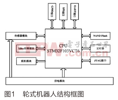

轮式机器人采用模块化的设计原则,使机器人的设计为模块化方式,并采用分层控制,有利于综合性能的发挥[4] 。将机器人系统分为五个部分:主板、传感器模块、无线射频模块、舵机模块和电源模块。轮式机器人的结构框图如图1所示。
3.1.1 主板
主板是针对该轮式机器人设计,采用ARM Cortex-M3内核的STM32F103VCT6处理器,主板资源包括SDRAM、NAND Flash,UART接口、GPIO接口、SPI接口和JTAG接口。辅助的资源有USB接口、定时器等。
主板的设计专门为射频模块、传感器模块和机械臂模块提供了接口,简化了电路结构,使控制器集成度更高,运行更加稳定和高效,从而节约硬件成本。

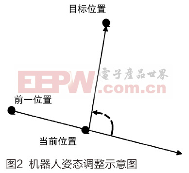

机器人移动过程中利用电子罗盘进行姿态调整,即调整前进方向,努力寻找一条最快捷的路径到达目标位置。机器人姿态调整主要取决于当前位置和前一位置与目标位置的距离,包括横向距离和纵向距离。若当前位置与目标位置的横向距离和纵向距离分别小于或者等于前一位置与目标位置的横向距离和纵向距离,表明机器人与目标位置的距离在逐渐缩小,机器人在朝目标位置前进,否则就说明机器人没有按预期的轨迹前进,需要再次进行姿态调整。姿态调整示意图如图2所示。

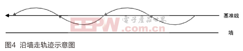

当机器人到达振荡位置时,需要调整路径规划策略,此时放弃全局路径规划策略,选择直接以公用墙为基准墙搜索房门。沿墙走算法的基本规则是:当机器人不断靠近墙面时需要调整两轮速差使机器人朝偏离墙面的方向前进;当机器人不断远离墙面时,则需要调整两轮速差,使机器人朝靠近墙面的方向前进。综合调整的结果是机器人的前进轨迹是以基准线为轴的类正弦曲线,沿墙走轨迹如图4所示。
