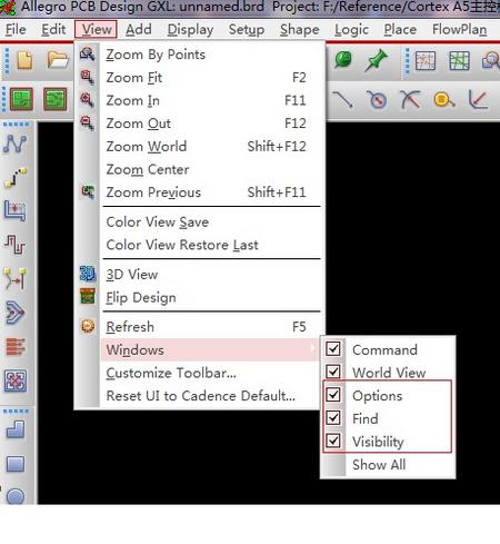

在网上搜索了很多解决方法,诸如使用DB doctor进行检查等方法,都不见有作用。在第一次遇到该问题时,反复重装了多次,总算是好了。但在第二次遇到该问题时,重装了多次都不能解决问题。后来无意间发现,其实是鼠标晃到了”Options“、”Visibility“、”Find“窗口时,就会报错,如图1所示:
图1 出现报错的三个窗口

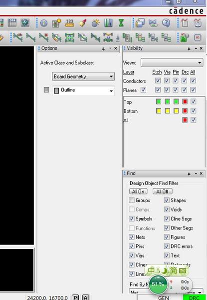

后,不将鼠标晃动到这三个窗口,而是在”View“窗口中,重新关闭再开启这三个窗口:
图2 重新关闭再开启三个窗口
然后居然发现,这个错误就不再报了,解决了。个人觉得这应该是
