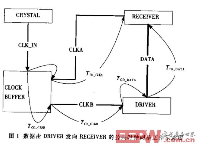

  所谓公共时钟同步,是指在数据的传输过程中,总线上的驱动端和接收端共享同一个时钟源,在同一个时钟缓冲器(CLOCK BUFFER)发出同相时钟的作用下,完成数据的发送和接收。图1所示为一个典型的公共时钟同步数据收发工作示意图。图1中,晶振CRYSTAL产生输出信号CLK_IN到达时钟分配器CLOCK BUFFER,经CLOCK BUFFER分配缓冲后发出两路同相时钟,一路是CLKB,用于DRIVER的数据输出;另一路是CLKA,用于采样锁存由DRIVER发往RECEIVER的数据。时钟CLKB经Tflt_CLKB一段飞行时间(FLIGHT TIME)后到达DRIVER,DRIVER内部数据由CLKB锁存经过TCO_DATA时间后出现在DRIVER的输出端口上,输出的数据然后再经过一段飞行时间Tflt_DATA到达RECEIVER的输入端口;在RECEIVER的输入端口上,利用CLOCK BUFFER产生的另一个时钟CLKA(经过的延时就是CLKA时钟飞行时间,即Tflt_CLKA)采样锁存这批来自DRIVER的数据,从而完成COMMON CLOCK一个时钟周期的数据传送过程。
  以上过程表明,到达RECEIVER的数据是利用时钟下一个周期的上升沿采样的,据此可得到数据传送所应满足的两个必要条件:①RECEIVER输入端的数据一般都有所要求的建立时间Tsetup,它表示数据有效必须先于时钟有效的最小时间值,数据信号到达输入端的时间应该足够早于时钟信号,由此可得出建立时间所满足的不等式;②为了成功地将数据锁存到器件内部,数据信号必须在接收芯片的输入端保持足够长时间有效以确保信号正确无误地被时钟采样锁存,这段时间称为保持时间,CLKA的延时必须小于数据的无效时间(INVALID),由此可得出保持时间所满足的不等式。

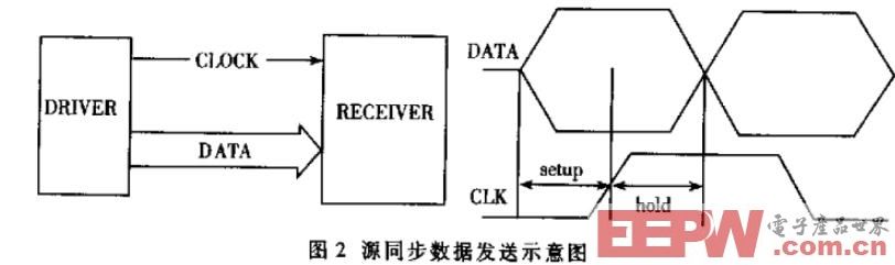

  所谓源同步就是指时钟选通信号CLK由驱动芯片伴随发送数据一起发送,它并不象公共时钟同步那样采用独立的时钟源。在源同步数据收发中,数据首先发向接收端,经稍短时间选通时钟再发向接收端用于采样锁存这批数据。其示意图如图2所示。源同步的时序分析较公共时钟同步较为简单,分析方法很类似,下面直接给出分析公式:

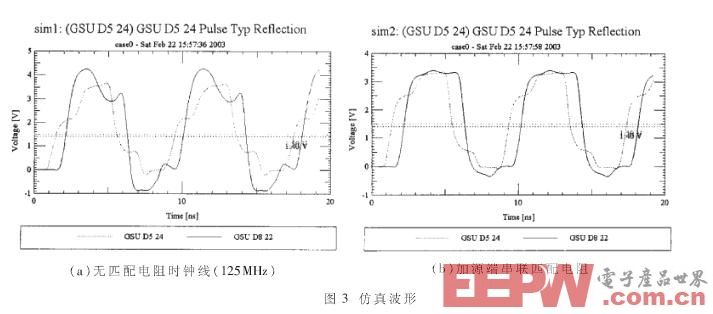

  在实际仿真中首先就时钟和数据的信号完整性进行分析仿真,通过适当的端接匹配得到较好的接收波形。图3是一组无源端匹配和有源端匹配时钟线的不同仿真波形比较,从中可以看出首先进行信号完整性仿真的必要性。
