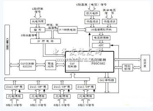

  图1给出了系统硬件结构图。系统采用的核心器件为Philips公司的8位高性能微控制器P80C592,它与标准80C51完全兼容,其主要特性有:内建能与内部RAM进行DMA数据传送的CAN控制器;4个捕获端口和2个标准的16位定时/计数器;8路模拟量输入的10位ADC变换器;2×256字节在片RAM和一个Watch Dog.P80C592的在片CAN控制器可以完全实现CAN协议,减少了系统连线,增强了诊断功能和监控能力。数模转换器件选用12位的 AD1674A,分辨率为0.02%,转换时间为25uS.为了提高系统抗干扰能力,在模-数电路之间和系统到CAN总线之间采用了光电隔离,并且将模拟电路和数字电路分别设计成两块独立的PCB板,两板通过栈接组成一个完整的系统。
  图1 系统硬件结构图
  硬件工作过程:温度、压力以及电压信号,经相关处理电路送至16路模拟开关MAX306EP,经电压跟随电路输入AD1674A进行A/D转换,为了提高可靠性和稳定性,系统没有采用微控制器的在片ADC变换器。在程序控制下对16路信号顺序选通,采集得到的数据在CAN控制器内完成CAN协议包的封装,由发送端口经光电隔离和发送器传送到CAN总线上。油量信号经光电隔离、整形和分频后送P80C592的捕获端口进行频率测量,转速车速信号经整形后被分为两路,一路经分频电路去单片机捕获端口,另一路经F/V转换后送ADC采样。对ADC和I/O扩展端口的访问通过GAL译码器的编程逻辑输出来控制。

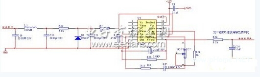

  频率信号测量是本系统的一个设计难点,在本课题中,对于不同的车型所选用的传感器不同,因此对转速和车速频率信号的处理可以有两种方法:一是当选用输出频率范围为0-100HZ的接触式传感器时,采用CS289频压转换芯片,将频率信号转换成2.2~7.2V的电压信号然后送ADC采集;二是当选用输出信号频率范围为0~3000HZ的非接触式传感器时,通过单片机捕获端口用脉冲计数的方法进行频率测量。为提高系统的通用性,可以同时采用了这两种方法,具体采用哪一种方法得到的数据通过上微机软件设定。图2为F/V转换电路图
  图2 F/V转换电路图
  CS289是美国Cherry公司生产的单片高精度专用转速测量芯片,在-400至+850温度范围内都能有很好的线性输出。它不仅可以用于 F/V、V /F转换,还可以用作函数发生器以及动磁式仪表驱动。由其构成的F/V转换电路外围元件少,调试容易,工作稳定可靠。图2所示,整形后的转速脉冲信号经滤波网络和限幅输入CS289第10脚,电压信号由第8脚输出,经滤波消除可能的工频干扰后送采样电路。本电路中,输出电压和输入频率的关系由下式决定:上位机据此线性关系解算出频率值。为保证F/V变换具有足够高的线性度,应合理选取的值。

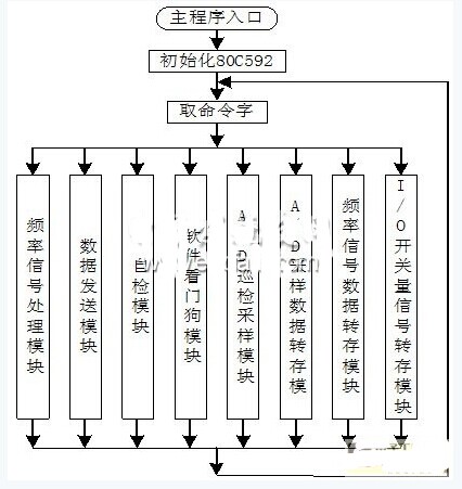

  系统软件主要完成三项任务:1、传感器信号的采样与解算;2、上位机请求数据时将采集的数据传送给上位机;3、接收到上位机自检命令时,上传数据完成传感器信号到标准信号的切换。程序流程如图3所示。
  图3 程序流程如图
  主程序采用模块化编程。具有故障自诊断功能是虚拟仪表的重要特征之一,为此数据采集系统中设计了3组标准信号,分别是频率信号、电压信号和电阻信号,自检模块的主要功能是:当接收到上位机发出的自检命令后,微控制器断开传感器输入,标准信号被接入数据采集系统,将得到的数据上传到上位机与标准值进行比较,以确定故障点是传感器系统还是数据采集系统,若自检通过则表示数据采集系统工作正常。数据发送模块主要实现对上位机的数据通信,本系统设计为每隔20毫秒将数据分组发送到上位机。数据转存模块完成各种数据写入在片主RAM的操作,为了区分数据类型,需要在数据块中添加相应的类型标识码,该码由用户层协议自行定义。A/D采样模块控制系统采样过程,并将每一路12位采样数据分两次读入指定的RAM单元中。

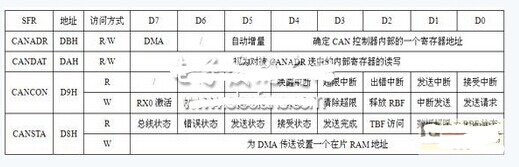

  CAN控制器是以CPU存储器映像外围设备出现的。P80C592的CPU与CAN控制器之间的数据传输通过4个特殊功能寄存器来实现,即: CANADR、CANCON、CANSTA和CANDAT,通过这四个特殊功能寄存器,CPU可以访问CAN控制器内部的任一寄存器(地址为0~29)和 DMA逻辑。表1给出了这四个SFR的功能简述,其中CANCON和CANSTA的读写操作含义不同。
  表1 SFR功能简述

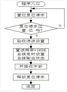

  CAN控制器初始化(图4)是CAN通信中一个非常重要的子程序,程序是否合理将直接影响整个通信过程。CAN控制器的初始化首先必须通过置位 CAN控制寄存器的"复位请求"位,置位"复位请求"并不影响正在进行的一个收发作业,特别需要注意的是,只有当复位请求被置位时,CAN内部地址为 4-8的寄存器方可被访问,在复位操作结束后必须将该位置0以保持所进行的设置并使CAN返回工作状态。
  图4 CAN通信中一个重要的子程序

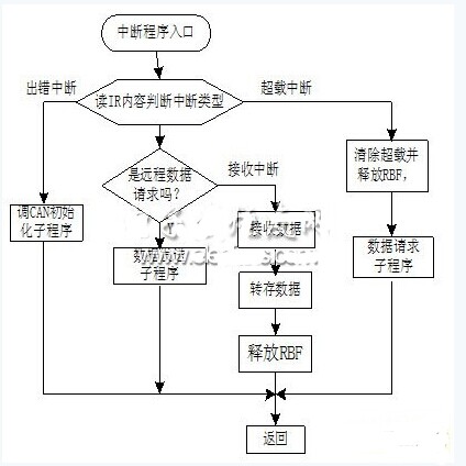

  P80C592和其在片CAN控制器都具有中断寄存器,必须注意两者的区别。CAN中断子程序(图5)首先读CAN中断寄存器(IR)以判断中断类型,据此转入相应的操作。如果接收缓存器满而另一个报文的首字节又需要被存储时,数据超限位被置位,此时应清除超限并释放接收缓存,然后重新发送数据请求。在数据接受子程序中当数据被转入RAM区后,应及时释放接受缓存器,以便为接收下一帧数据做好准备。
  图5 CAN中断子程序
