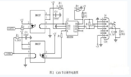

  整车控制节点是基于STM32F103VE设计的。ARMCortex TM-M3是一款高性能、低成本、低功耗的32位BISC处理器,可在高达72 MHz的频率下运行,拥有512 KB的片内Flash程序存储器,具有64 KB的RAM数据存储器,可进行高性能的CPU访问。该徽控制器包含1个USB2.0全速(12 Mb/s)设备、1路CAN2.0B通道、1个通用DMA控制器、3个16位的A/D转换器和1个16位的D/A转换器。同时该微控制器具有4个16位捕获/比较定时器和1个看门狗定时器,因此ARM cortexTM-M3可以满足电动车控制的需要,减少了系统硬件设计的复杂度。STM32F103VE支持J-Link实时仿真和跟踪,内部搭载有1通道的支持CAN20.B规格的CAN控制器,使得CAN通信模块的设计更加方便。整车控制节点硬件电路图如图2所示,由徽控制器STM32F103VE、 CAN总线收发器82C250、2个高速光耦16N137等组成。
  STM32F103VE采用单电源供电,时钟由8 MHz外部晶振产生。对Flash存储器的编程通过J-Link进行编程(IAR)实现。STM32F103VE内部集成一路CAN控制器,简化了传统单片机外接CAN控制器和CAN收发器的复杂外围电路。收发器82C250是CAN控镧器和物理总线之问的驱动器接口,它可以提供对总线的差动发送能力和对 CAN控制器的差动接收能力,其位速度高达1Mb/s,与ISO11898标准兼容。它的斜率控制功能使电磁兼容性能增强,准备模式可以减少网络的功耗,准备模式中,网络一旦检测到总线上有报文就会被立即激活。同时,它可提供更强抗干扰能力,以及有热保护、短路保护、支持多达110个节点等好处。
  在微控制器和CAN总线收发器之间,采用了2个高速光电耦合器6N137进行电气隔离,防止将总线干扰引入系统,提高了系统的可靠性。同时,在节点端部接有1个120 Ω终端匹配电阻,提高了数据通信的抗干扰性。

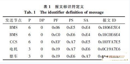

  本系统协议的设计参照SAEJ1939协议标准,标识符分配为优先级(P)、保留位(R)、数据页(DP)、代码域(PF)、目标域(PS)、源地址(SA)和数据域(DF)7个部分。根据需求定义了5个报文,报文标识符定义如表1所示。
  整车控制器的节点地址为OxA7;BMS节点地址为OxE4;CCS节点地址为OxE5;电机控制器节点地址为OxE6.
  根据实际需求,设计了5个报文,分别为:BMS发给CCS和电机控制器的2个报文,CCS和电机控制器发给整车控制器的2个报文,整车控制器发给电机的报文。根据信息的重要程度,将电机控制器和整车控制器间的报文设计为最高优先级3,其他报文优先级设计为6.
