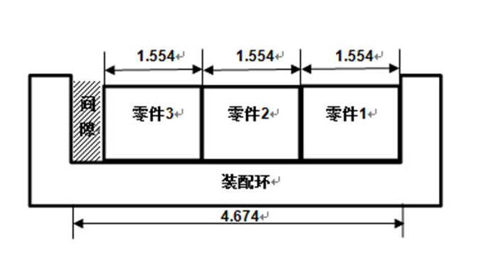

  在一个装配环中装入3个零件,如下图所示,技术要求间隙(Gap)的目标值T=0.015,LSL
  =0.005,USL=0.025,也就是Gap的长度要求满足0.015?0.010。加工的零件1、2、3的平均值?p=1.554,标准差?p=0.001,而装配环的平均值?e=4.674,标准差?e=0.002。假设所有部件的参数均已实现六西格玛的目标,
  试问:该系统公差设计的能力如何?如果未能达到六西格玛水平,应当如何改进?
  容易看出,间隙与装配环及3个零件的设计关系是:
  =0.012
  所以,当前的缺陷数,由此转化得到的西格玛水平只有4.15(考虑1.5个sigma偏移,下同),没有达到六西格玛的目标。

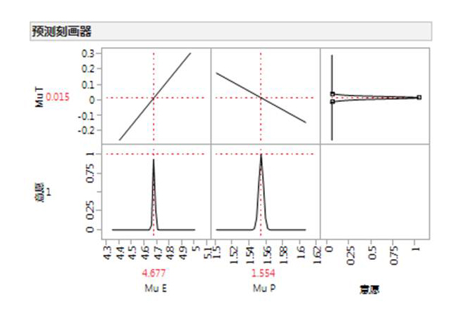

  1.第一次改进
  调整均值是相对简单的一种方法,运用JMP软件中的预测刻画器(其后台运用的是数学中的优化论OptimizationTheory),实现起来就更方便了。从下图可见,当装配环的平均值调整到4.677,零件的平均值保持1.554不变,就能使间隙均值增大到0.015,与目标值重合。这时候的缺陷数PPM降到了157,由此转化得到的西格玛水平也提高到5.10,但仍未达到六西格玛的目标。

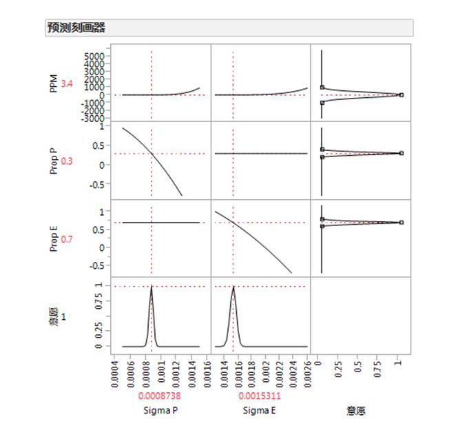

  3.第三次改进
  有些人可能对第二次改进的结果已经很满意了,但还有些人却还会感到有些不足:能否根据实际需要事先指定标准差改进的比例?具体地说,在系统从5.1个西格玛向6个西格玛优化的过程中,能否分配其中30%的改进来自于零件,70%的改进来自于装配环呢?这个业务需求其实可以转化成以下三个方程式:
  求解这个方程组是一个更加复杂的数学问题,需要的编程时间也更长。所幸的是,同样基于这个方程组,利用JMP软件中的预测刻画器及其内置的意愿函数功能,方程组的求解难题被轻松解决。如下图所示,当装配环的标准差降低到0.0015311,零件的标准差降低到0.0008738时,缺陷数PPM也会等于3.4,而且装配环标准差的改进比重恰巧等于事先指定的0.7,零件标准差的改进比重恰巧等于事先指定的0.3。
  显然,这种改进方式有利于工程师们更积极地参与公差设计的过程,将较多的改进比重分配给容易优化、成本低廉的部件,较少的改进比重分配给不易优化、成本昂贵的部件。
