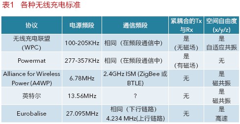

  无线充电联盟(WPC)[4]于2009年成立,创建了无线充电标准 Qi。三年后,WPC已拥有 120 多名成员以及同样多的认证产品,这种发展状况有利于实现其最初目标。 WPC 指定发射器的拓扑结构,确保与现有的WPC接收器产品向后兼容。发射器可以使用一个或多个线圈;在后一种情况下,可以同时使用一个或多个线圈产生磁场。第一个发射器拓扑使用紧密的磁感应耦合,依靠使用几个(3?8个)线圈来支持X和Y的空间自由。发射器和接收器之间的距离 Z 通常为5毫米。近来,WPC已经提供了一个新的发射器类型,Z空间自由度为5厘米,使用自适应磁共振原理,同时与现有的WPC感应耦合接收器保持向后兼容。
  另一个无线充电标准是Alliance for Wireless Power(A4WP),成立于2012年,建议磁共振无线充电系统使用6.78MHz 的ISM频段来产生磁场。A4WP 与 WPC不同,不支持紧密感应耦合机制。这两个标准的一个显著区别是使用的频率不同:WPC 使用 100 至 205 kHz,A4WP 使用 6.78 MHz。值得一提的是,其他公司或企业联盟也正在使用 ISM 频段进行无线电源传输。例如,英特尔已经展示了笔记本电脑和手机之间的无线电源(使用13.56 MHz)原型。EUROBALISE共同体已经指定了火车和地面轨道上固定应答器之间的无线充电系统,使用频率为27 MHz。
  需要注意的是,只有WPC、A4WP以及次要的Eurobalise是基于联盟的开放的无线充电标准。WiTricity 或英特尔等其他系统有专门的无线充电标准,不会像其他标准一样获得业内公司的广泛支持。Powermat 最近成立了一个名为 Power Matter Alliance(充电联盟)的新联盟,试图使自己的无线电源技术成为另一个标准。谈论这一举措将会有多成功还为时尚早。表1中值得一提的是,使用ISM MHz频段的无线充电系统需要依靠不同的频段进行电力传输和通信。这是肯定的,因为ISM频段很窄,而且带外发射要求很严。其他需要提及的还有这些技术能否提供三维空间自由度来根据发射器的位置放置接收器。作为一个紧耦合系统启用的 WPC,正在创建一个自适应磁共振发射器拓扑,以提供高达 5cm 的 Z 空间自由度,以及类似的或更大的 X 和 Y 空间自由度。 Powermat 是灵活性最小的技术,只有紧耦合系统,并要求发射器使用磁铁,以帮助线圈对准。A4WP 和英特尔似乎提供相似的系统类型。而 Eurobalise 标准能从高速列车上将电源无线传输到铁轨上的固定应答器,并以不同频率传回数据,因而与众不同。

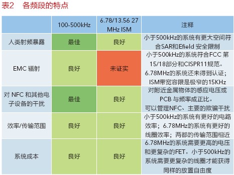

                  那么如何比较这些不同系统的效率、成本和排放标准遵从性?表2试图提供一些指导。这些技术已按照他们正使用的频段进行了重组。一方面,WPC 和 Powermat 系统低于500kHz,其他的使用ISM频段,6.78、13.56 或 27.095 MHz。
  首先,对于这些系统最重要的是符合有关人类射频暴露和EMC辐射的法规。低于500kHz的系统在这方面表现更好,有更大空间遵守法规。而对于 ISM 频段,我们仍在等待具体数据,显示这些系统确实符合 FCC 第 15 部分和第 18 部分以及 CISPR11 的要求。对此,一个例证是 2012 年 5 月推出的三星 6.78MHz 无线充电配件延迟上市,6 个月后仍然没有供货。这些系统必将设法符合这些要求,但这样利润将会减少,而且随着时间的推移和大批量的生产可能会变得难以管理。
  其次,对于效率、传输距离和系统成本,这些技术都有一些优缺点,综合起来性能相差无几。对于 ISM频段系统来说,驱动电路更加昂贵,但线圈/天线更便宜,而低于 500kHz 的系统则相反。两个频段在传输范围和效率方面性能相似,都遵守相同的物理定律。
