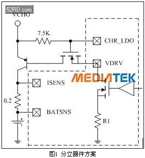

  分立器件充电方案主要是从功能机时代延续过来,如图1为MTK平台目前在功能机平台以及低端智能手机平台的主流充电方案。充电的控制全部靠主平台来控制,通过两路ADC检测引脚ISENS/BATSNS之间0.2欧姆电阻电压差,内部的逻辑电路会设置流过R1电阻的电流来实现对电池充电电流大小的控制,而且还通过7.5K电阻以及NMOS管隔离BB或者PMU直接面对VCHG充电器输出的脉冲高压冲击,确保不会因为劣质适配器输出的高压烧坏主芯片。
  分立器件充电方案的优势是成本足够便宜,劣势就是充电电流比较少,目前市面主流的设置是500mA,而且充电的保护机制主要是靠平台自身的软硬件来实现。分立器件充电方案的优缺点都比较明显,但是在功能机时代,分立器件的优势得到极大发扬,而充电电流比较少的劣势在功能机时代并没有给消费者带来太差的体验感。正因为这样,分立器件充电这套方案成为了所有功能机平台的主流充电方案。

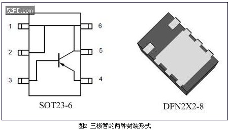

  但是随着智能手机电池容量的不断增大,分立器件充电电流较少的劣势不断显现,因为成本的考虑,很多厂家想通过分立器件的方式来提升充电电流。但是分立器件由于散热的太差很难实现较大电流充电,图2 是图1电路中大电流通路的三极管两种封装图,从早期的SOT23-6封装发展到为了支持更大电流充电的DFN2X2-8封装,但是分立器件自身的结构只能通过管脚对空气散热,限制了不管是哪种封装都没有办法取得很好的散热效果。类似的有源功率器件采用DFN、QFN封装,看中的是可以利用封装底部的散热盘,这个散热盘要有好的散热效果必须接主板的大地,而无源的分立器件没有办法利用到散热盘的这个有效散热功能。

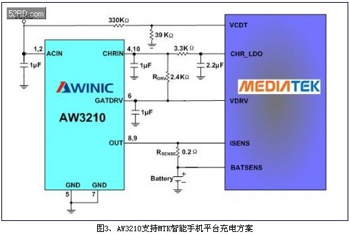

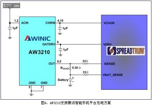

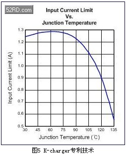

                  如图3、图4为上海艾为电子推出的AW3210支持MTK、展讯智能手机平台1A充电的高性价比充电方案。AW3210除了线性充电常规的保护机制例如OVP、OCP、软启动保护外,还专门针对大电流充电开发的具有专利技术的K-charger,K-charger专利技术可以自动根据芯片的温度来调整充电电流的大小,避免因为使用中由于误操作影响充电的可靠性。图5为K-charger技术充电电流随之芯片温度变化的曲线示意图。

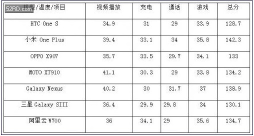

  开关充电方案相对于线性充电方案最大的优势就是效率更高、发热更小。上海艾为电子推出的支持1.5A的开关充电AW3215最高的效率能够达到88%左右,而线性充电的方案效率也就只能在70%左右。充电电流的不断提升,效率差别导致的发热就越来越突出。下表为某手机发烧网站专门发布的针对目前市面上主流手机做的发热测试,能够看到充电对手机的发热能够列入手机发热源的前三。

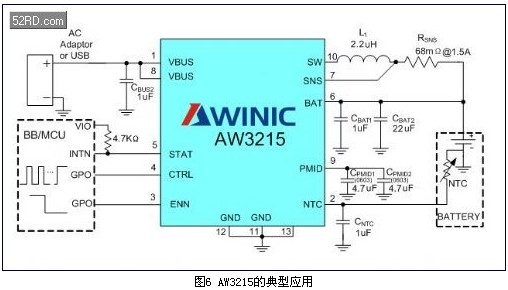

  图6是上海艾为电子针对高端智能手机平台推出的支持1.5A充电电流。AW3215的典型应用,考虑到国内很多手机设计公司做的共板项目,同一个PCBA对应很多不同类型的机器,AW3215内置智能识别适配器输出能力的功能,工程师只需要出厂前设置最大充电电流即可,无需还需要根据不同的适配器设置充电电流。AW3215通过实时监测VBUS上的电压,智能调节充电电流,使得同样的一个硬件设置可以匹配市面任意的适配器,给PCBA厂家统一BOM提供了极大的方便。适配器智能检测功能能够最大程度地提高充电电流,也可以确保充电过程速度最快、安全性最高。
  同时AW3215还提出了让智能手机“一小时充好电”的口号,内置S-charger的功能,工程师可以通过脉冲控制AW3215的CTRL引脚来设置充电恒压截止的判断阈值。早期经典充电截至判断标准是当恒压阶段充电电流降低到恒流电流的10%,则充电完成。AW3215可以让用户通过软件设置恒压充电截至的判断阈值,可以调整为90%~10%,当充电达到软件设置的阈值后,芯片会发中断提示系统充电以完成,但是只要这个时候适配器没有被用户拔掉,AW3215还会继续对电池充电,直到充电电流降低到恒流的10%才关断充电通路。

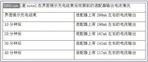

  笔者曾对三星note2做过充电实验,记录了note2在手机界面提示充电结束后,再在关机屏灭充电的情况下监控适配器的输出电流(适配器用电源来代替),下表记录了note2整个的充电情况。很多人很奇怪note2这种充电的设置,众所周知,3.7V的锂电池当电池电压超过4.0V以上,电池的能量只有20%左右,但是就是这个20%不到的能量可能会占这种大电流充电时间的一半左右,所以在不影响电池应用以及寿命的情况下,很多国际大厂类似三星、苹果纷纷在显示界面上做文章,让消费者不会因为电池容量过大抱怨充电时间过长,而且这种方案在消费者允许手机长时间充电的情况下,电池一样能够被充满。ipad2这种现象也曾经被发烧友测试出来,苹果公司还专门发通知告知用户不会对电池有任何的损坏。AW3215的S-charger功能就可以帮助手机设计工程师实现这种功能。
