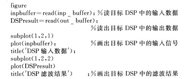

以上程序段为利用CCSLink函数在Matlab中编译、链接、运行并停止目标DSP中程序来操作目标DSP。以下程序段为在Matlab中显示出经目标DSP处理前后的数据。
结果图形如图2所示。
