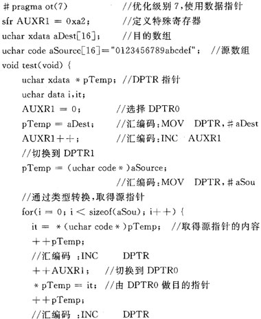

实际上,Keil C51编译器还是可以直接生成使用双数据指针的代码的,只要没定好适当的优化级别,安排好适当的C51语句,编译器就会生成使用双数据指针的代码。下面给出一个例子,使用双数据指针将CODE区的一个16字节的数组拷贝到XDATA区。 编译后其中for循环的汇编代码主体如下:
可以看到,汇编代码基本上是最简化的使用双数据指针的汇编程序。
由上面的代码可知,在优化级别7(Extended Index Ac-cess Optimizing)的作用下,DPTR被调用了。通过类型转换和SFR指令的配合,双数据指针指令被生成。这足一个经验方法,基本上这是一个框架,可以在看到双DPTR调用被生成后加入其他语句,在块操作的同时处理数据。
