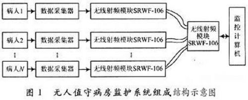

  无人值守病房监护系统主要由数据采集器、无线射频模块SRWF-106、监控计算机等部分组成,结构示意图如图1所示。
  佩戴在病人身上的数据采集器集心率传感器、呼吸频率传感器以及温度传感器等多种生物医学传感器于一体,它可以实时监测病人的心率、呼吸频率以及体温等生理体征参数,并通过铁电存储器记录数据的采集时间,然后通过无线射频模块SRWF-106实时发送到中心病房监控计算机。如果某个病房发送数据的某项指标出现异常,系统会报警提醒监控人员对相关病人采取及时地处理措施,从而比较及时的对病人治疗,保证了病人的安全并提高了监控效率。当然,监控人员也可对监控计算机数据库进行数据索引,有针对性地对某些病人的生理体征参数进行分析,及时更改治疗手段或者提前对病症进行有效的防控,进而最大限度上保证了病人的权益。

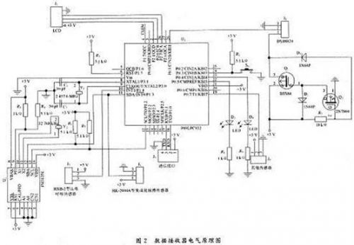

  数据采集器佩戴在病人身上,主要完成对病人生理体征参数的采集、处理和存储等功能,由传感器电路、微处理器以及铁电存储器等部分组成。传感器包括温度传感器DSl8820、HK-2000A型集成化脉搏传感器、HXB-2型压电呼吸传感器以及其他待扩展传感器,微处理器选用了PLILIPS公司的高速、低功耗、8位FLASH单片机LPC932,铁电存储器选用RAMTRON公司集成时钟电路的FM31256。数据采集器电气原理图如图2所示。
  将连接到数据采集器上的数字温度传感器DSl8B20、HK-2000A型集成化脉搏传感器和HXB-2型压电呼吸传感器分别按要求安装到病人身体的相关部位,然后开启数据采集器,开始采集病人的体征参数,连同数据采集的时间一并存入铁电存储器FM31256,同时启动无线射频模块SRWF-106,实时地将病床号、采集时间以及监测数据发送出去,红指示灯D3闪烁标示数据传输成功。当供电电池电压不足,单片机LPC932会发生比较中断,这时黄指示灯D4会闪烁指示,提醒工作人员更换电池,提高了数据采集器的工作可靠性。

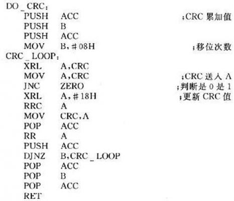

  使用无线通信技术传输数据时,很容易遇上干扰,使传输数据发生改变,从而导致传输错误。考虑到系统的实际要求,本设计采用8位的CRC(循环冗余校验)校验方式。
  CRC校验和的计算是一种循环计算。从数学角度看,CRC校验和是用生成多项式(算法规则)去除一个多项式(由数据块表示),CRC校验为相除后所得的余项。CRC校验是对要传送的一个数据块附加一些校验位这些校验位(CRC校验位)由该数据块算出,并随同数据块一并传送。在接收端,对收到的数据块重新按规定的算法计算CRC校验和,从而可以判别数据传输过程是否出错。
  本系统中的CRC校验子程序如下:

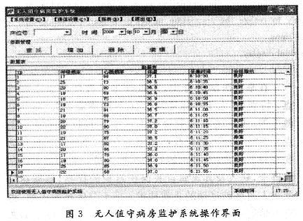

  在Windows操作平台上采用可视化程序设计语言Visual Basic:设计系统的Database Server,Visual Basic是面向对象的可视化快速应用开发工具,具有功能强大、界面友好、简便易用和代码执行速度快等优点。该系统具有数据索引、系统设置、报表等功能。根据病人病情的不同,医生可以制订不同的监测标准。图3是系统操作界面的截图(包含部分实验数据)。
