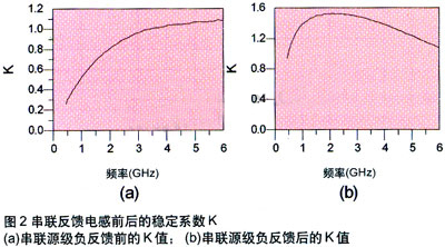

  接入源极负反馈后,对ATF54143进行仿真。图2即为晶体管稳定性改善前后的仿真结果图,(a)是末接入源极负反馈时,晶体管在小于3.5GHz的频段内都是不稳定的;(b)是接入源极电感后,ATF54143在1.9GHz~2.1GHz频段范围内都是稳定的。可见采用源极串联负反馈技术后,稳定性因子K在所要求的频率范围内大于1,满足绝对稳定的条件要求。

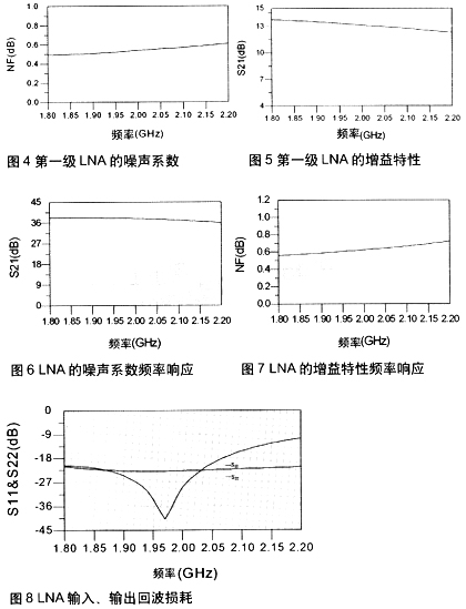

  第一级放大电路的设计根据ATF54143的小信号S参数计算出放大器中心频率的输入、输出阻抗,输入阻抗Zin=50×(0.999+j3.928E-4),输出阻抗Zout=50×(1.017+j0.064),采用共轭匹配的方法,即ZS=Z*in,ZL=Z*out,从而进行输入和输出匹配电路的设计,并采用ADS软件对设计的匹配网络微带电路尺寸进行优化、仿真。放大器的噪声系数频率响应如图4所示,从图中可以看出放大器的噪声系数在中心工作频率大约为0.6dB;图5为放大器增益/频率曲线,可以看出,设计的第一级放大器增益在工作频率范围内大于10dB。

  电路设计完成后,使用ADS软件对设计的低噪声放大器进行仿真,其中,图6为低噪声放大器的噪声系数仿真结果,可以看出在1.90GHz~2.10GHz频段中噪声系数NF≤0.67dB;图7为低噪声放大器的增益特性频率响应,在2.0GHz频点上,增益大约为38dB;图8为整个低噪声放大器的输入、输出回波损耗频率响应,其中的虚线是输入回波损耗,实线是输出回波损耗,在整个工作频段内输入回波损耗小于-15dB,输出回波损耗小于-22dB。
