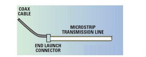

  从同轴电缆和连接器到微带PCB 的信号注入如图1 所示。穿过同轴电缆和连接器的电磁(EM)场分布呈圆柱形,而PCB 内的EM 场分布则是平面或矩形。从一种传播介质进入另一种介质,场分布会改变以适应新环境,从而产生异常。改变取决于介质类型;例如,信号注入是从同轴电缆和连接 器到微带、接地共面波导(GCPW),还是带线。同轴电缆连接器的类型也起着重要作用。
  图1. 从同轴电缆和连接器到微带的信号注入。

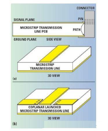

  如图2a 所示,在电磁波能量从连接器引脚传递到微带PCB 的信号导线时,回到连接器外壳的接地回路对于厚微带传输线来说可能会太长。采用介电常数较高的PCB材料会增加接地回路的电长度,从而使问题恶化。通路延 长会引发具有频率相关性的问题,进而产生局部的相速和电容差异。二者都与变换区内的阻抗相关,并且会对其产生影响,从而产生回波损耗差异。理想情况下,接 地回路的长度应最小化,使得信号注入区不存在阻抗异常。请注意,图2a 所示之连接器的接地点只存在于电路底部,而这是最糟糕的情况。很多RF 连接器的接地引脚与信号在同一层。这种情况下,PCB 上也会设计接地焊盘在那里。
  图2b 展示了接地共面波导转微带信号注入电路,在这里,电路的主体是微带,但信号注入区是接地共面波导(GCPW)。共面发射微带很有用,因为它能够将接地回路 最小化,并且还具有其它有用特性。如果使用信号导线两边均有接地引脚的连接器,那么接地引脚间距对性能有重大影响。已经证明该距离影响频率响应。
  图2. 厚微带传输线电路和较长的到连接器的地回流路径(a)接地共面波导转微带的信号注入电路(b)。

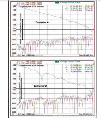

  在利用基于罗杰斯公司10mil 厚RO4350B 层压板的共面波导转微带微带进行实验时,使用了共面波导口接地间距不同,但其他部分类似的连接器(见图3)。连接器A 的接地间隔约为0.030",而连接器B 的接地间隔为0.064"。这两种情况下,连接器发射到同一电路上。
  图3. 利用具有不同接地间隔的类似端口的同轴连接器测试共面波导转微带电路。
  x 轴表示频率,每格5 GHz。微波频率较低(PCB 材料的介电常数较低,约为3.6),导线较宽- 比连接器的内导体宽得多。由于电路导线和连接器导线的尺寸差异较大,所以转变时会出现很强的容性突变。通常可以通过将电路导线逐渐变细以便减小它与同轴连 接器引脚连接的地方形成的尺寸差距,来减小容性突变。将PCB导线变窄会增加它的感性(或者降低容性,从而抵消阻抗曲线内的容性突变。

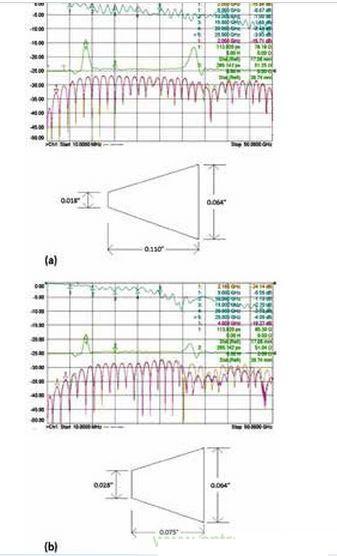

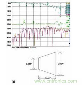

  图 4 提供了一个简单实例。图4a 是一根具有狭长渐变线的粗微带传输线。渐变线在板边处宽0.018"(0.46 mm),长0.110"(2.794 mm),最后变成了宽0.064"(1.626 mm)的50 Ω 线宽。在图4b 和4c 中,渐变线的长度变短。选用了现场可压接终端连接器,未焊接,所以每种情况均使用同一内导体。微带传输线长2"(50.8 mm),加工在厚30mil(0.76 mm)的RO4350B ?微波电路层压板上,介电常数为3.66。在图4a 中,蓝色曲线代表插入损耗(S21),波动很多。相反,图4c 内S21 的波动数量最少。这些曲线表明,渐变线越短,性能越高。
  图4. 3 个具有不同渐变线的微带电路的性能;具有狭长渐变线的原始设计(a)、减小渐变线的长度(b)和渐变线的长度进一步减小(c)。
                  也许图4中最能说明问题的曲线表明了电缆、连接器和电路的阻抗(绿色曲线)。图4a 中大的正向波峰代表连接着同轴电缆的连接器端口1,曲线上的另一个峰代表电路另一端的连接器。阻抗曲线上的波动由于渐变线的缩短而减小。阻抗匹配的改善是 因为信号注入区的渐变线变宽,变窄;变宽的渐变线降低了感性。
