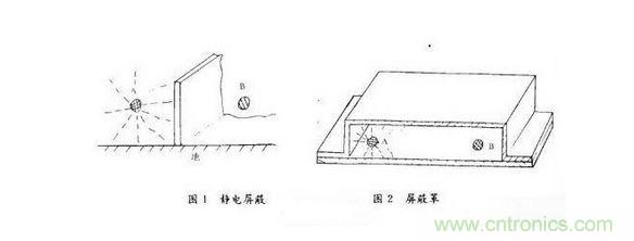

  1静电屏蔽
  空间任何两个带电物体均可产生静电场,其中一方电压的变化必定会引起另一方的变化,产生静电祸合。静电藕合的机理是通过电路之间存在的电容拙合作用引起的。
  克服静电荆合最好的方法是利用金属板作静电屏蔽体。把受干扰的两个源用金属板隔离开,或者把电路上的所有元器件安装在金属板的一边,如同表面安装电路那样,可获得良好的静电屏蔽。具体的屏蔽方法,尤其对杂散电容祸合作用的屏蔽,应该在设计初始阶段就全面加以考虑。
  屏蔽方法:将一块金属板置于两个被屏蔽的电路中间,并使各金属板与地作电气连接,如图l所示。这样从一点发出的电力线均被屏蔽板挡住,即起到静电屏蔽作用。
  也可作成屏蔽罩,如图2所示,也能获得好的屏蔽效果。由图2看出,A点的电力线也达不到B点,因此也能起到良好的静电屏蔽作用。
  加大A、B距离,以减小杂散电容,也可减弱电容祸合作用,但这种方法受到体积限制,一般无法采用。特别要注意静电屏蔽体与地之间的接触必须良 好,若接触不好,屏蔽体与地之间将有电位差,影响屏蔽效果。因此要求屏蔽盒应作导电防腐处理,所用螺钉,铆钉等固定不宜太稀,尽量使电接触良好,减小接地 电阻,减小接地电感。
